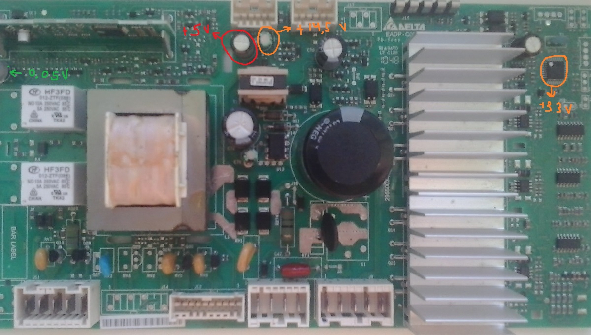

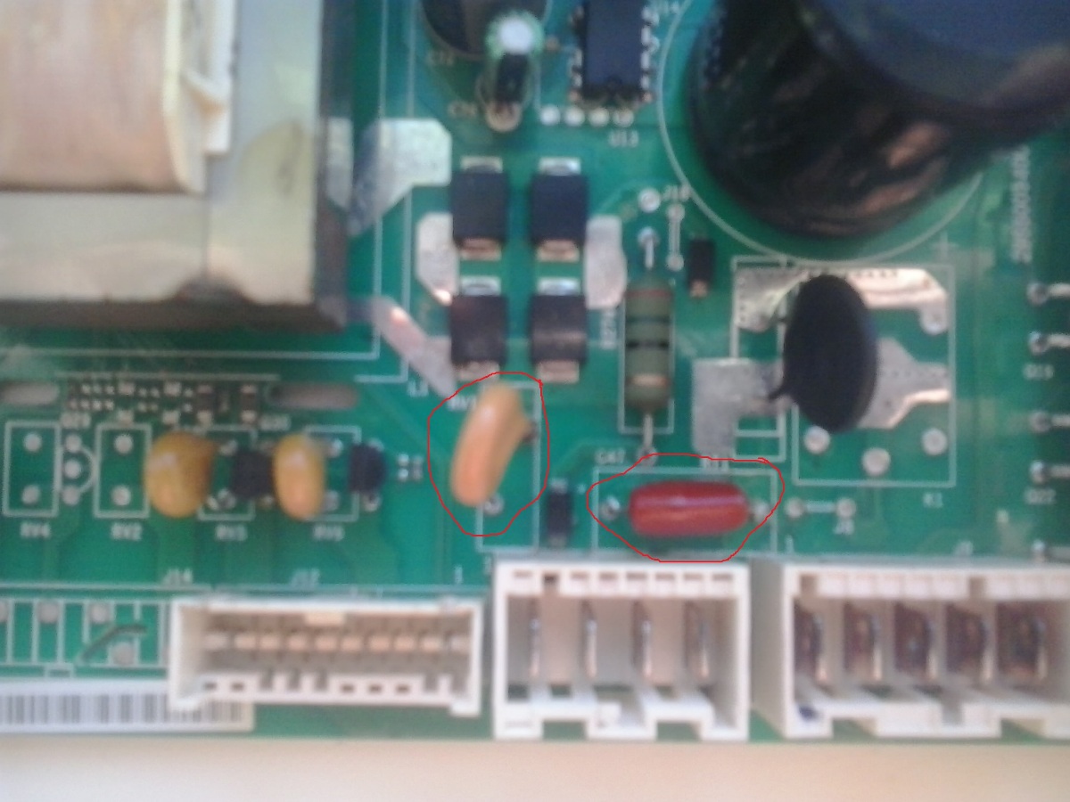

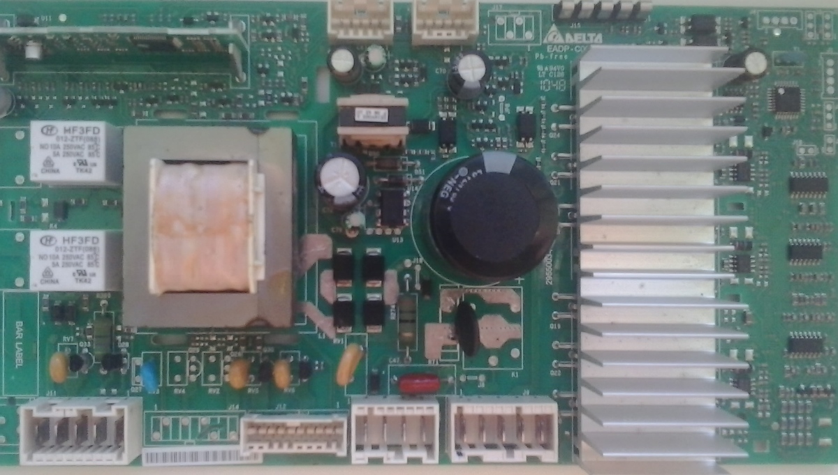

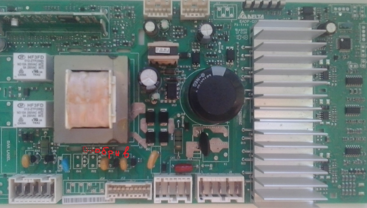

Здраствуйте уважаемые! Привезли стиральную машинку Ariston AQSL 09U с проблемой - после грозы перестала включаться. До этого с платами Merloni не работал. Разобрал, на плате поменял конденсатор и варистор которые сгорели (на фото красным). Прозвонил диоды, резисторы. все нормально. Но плата не запускаеться. Что еще нужно проверить, и что за микросхема такая p1013ap13? в даташите нашел что применяеться в схеме перед трансом, снижения шумов, потребления тока.

Dimamima, это шим контроллер. А начинать надо с замерчиков БП.

рембыттехник, в общем схему я не нашол, после транса (маленький на фото) , после диодов на одной лини намерял 5,3 в, на второй 14,1 в. . на суб модуль не могу найти схему что би посмотреть где находиться питания процессора. на микросхеме питания 2401avfa 3.2 в. Большой квадрат на фото это дросель?
ДОБАВЛЕНО 17/08/2015 21:03
померял возле суб модуля на конденсаторе, на нем написано 25 в. , тоесть там должно быть 12 в, а показывает 0,05 в.

прочитал что на этой плате 3 напряжения, 3,3 , 5, и 12 в.

Dimamima, ну и что ты к шимке прицепился? если бп запускается?
ДОБАВЛЕНО 17/08/2015 21:59
Dimamima писал:
3.3, 5, 10, 15 в ,ещё 300 в.

ааа, суб модуль это не шим, а плата которая стоит вертекально. там процессор в которую записивают прошивку, там еще uln стоит для усиления сигнала. так вот там уже нет питания никакого.
ДОБАВЛЕНО 17/08/2015 22:07
там где 0,05 показывало сопротивления в бесконечности.

офигеть. первий 0 резистор сходу нашол. рембыттехник, прочитал твое сообщения, кинул глаз на плату, смотрю смд резистор 0 , думаю дай ка тебя первим и проверю. и тут в обриве.

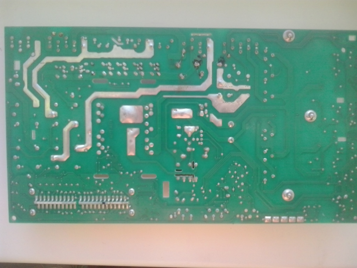

сейчас посмотрю куда ведет
ДОБАВЛЕНО 17/08/2015 22:32
конденсатор с значениям 25в 470 мкФ, на плате обозначен как с 61.

Dimamima, зарисуй схемку от транса до этого конденсатора включая оборванный резистор, у меня этого куска схемы нет.
ДОБАВЛЕНО 17/08/2015 22:59
Да ещё, на оборванном резисторе какое напряжение?

в общем ставлю щупи на - и + на оборваний резистор, показывает -2. ставлю на + на 14,5 , - на оборваний, показывает +14,5. ставлю плюс на - , - на оборваный резистор, значения от 4,5 падает до 1 в. (может до нуля, не ждал).
