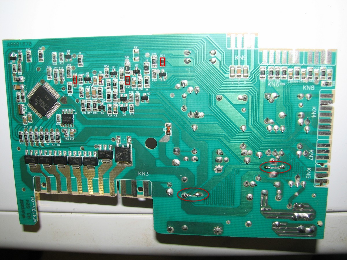

ПММ Kuppersberg GSA 480. Повреждение платы после КЗ
kovilb
Сообщения: 6
Сообщение #1 От 14/09/2015 10:38 цитата
Привет всем. Сразу оговорюсь - на мастер, но кое-какие познания в электронике имеются, да и профессионализм вызываемых мастеров, оставляет стойкое желание разобраться самостоятельно.
Из-за утечки ополаскивателя в течение длительного времени во внутренней части дверцы (заводской брак), изоляция на проводах разъелась. Результат - КЗ.
Провода восстановил. При визуальном осмотре нашел, что на плате сгорела дорожка в двух местах и как минимум 3 резистора, номиналы не читаются.
Машинка включается, программа мойки выбирается и запускается, датчики соли и ополаскивателя работают. При запуске программы мойки ПММ сначала выкачивает воду, потом заливает воду и тишина. Напряжение на двигатель циркуляционного насоса не подается. Прерывание программы мойки тоже работает.
Выводы: мозги работают, КЗ видимо было в цепи ЦН.
Вопросы:
Есть ли электрическая схема на эту модель ПММ?
Есть ли варианты восстановления платы при отсутствии схемы?
Можно ли найти плату целиком?

kovilb писал:
Ну я бы так смело не утверждал бы. Вполне возможно, что проц - инвалид.
kovilb писал:
Без проблем, ибо производитель - ARCELIK.
kovilb писал:
Естесственно.

regiss писал:
проц - инвалид.
Имеете в виду, что порты могли погореть? Посмотрел по плате, как минимум два сгоревших резистора стоят последовательно на 5-й ноге кристалла (P64/ANI4 input only). Очень может быть, наверное. Согласен, возможно замена резисторов ситуацию не исправит.
regiss писал:
Не поделитесь где? Поискал в сети, без результата.
regiss писал:
Естесственно.
Найти такую же и подглядеть какие там номиналы сгоревших резисторов? А если все таки "проц-инвалид"? На сколько реально найти на него прошивку и прошить новый?
Со схемами на этот kuppersberg похоже совсем печально.

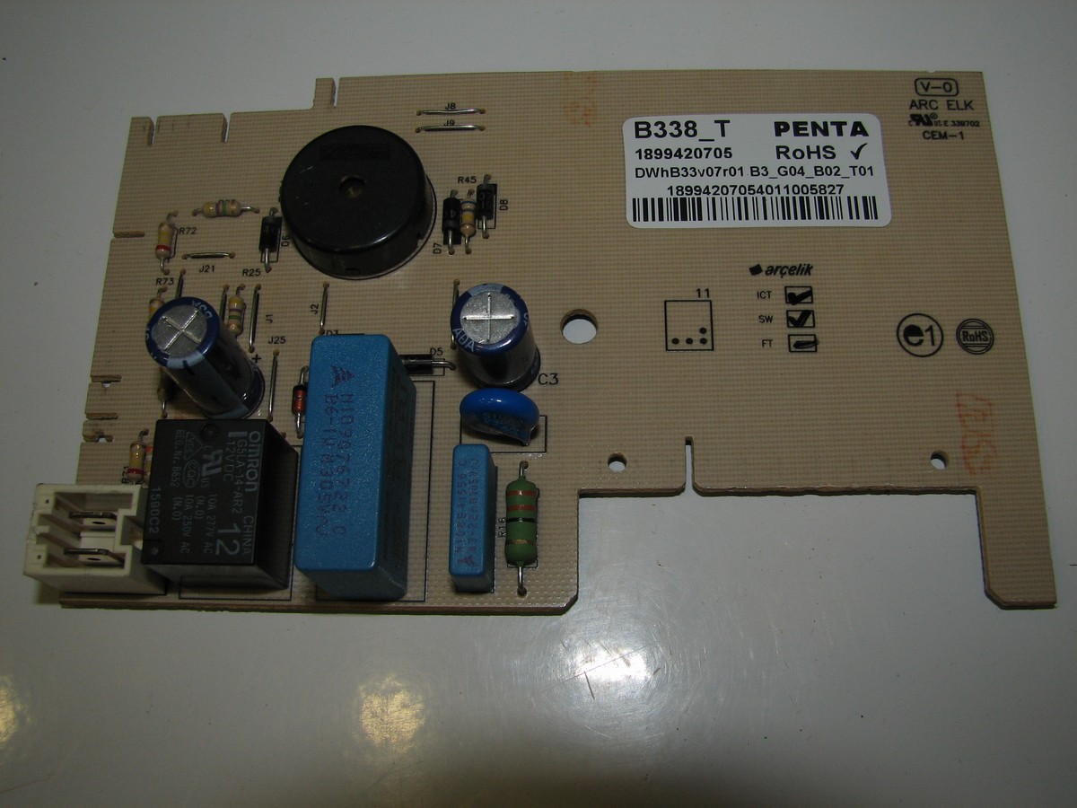

kovilb
Сообщения: 6
Сообщение #7 От 14/09/2015 16:58 цитата
Еще нашел инфу, что эта плата управления подходит для Whirlpool ADG 789, Hansa ZIA 6428 H, Blomberg GVS 1380. На вид эти машинки как две капли воды похожи на мою kuppersberg.
Какие могут быть риски, если прошивка будет отличаться?
Заметил, что на фото некоторых плат маркировка такая: DWhB33v07r01 B3_G04_B01_T01, а у меня отличается только на _B02_. На сколько это может быть критично?

kovilb
Сообщения: 6
Сообщение #12 От 28/12/2015 12:29 цитата
Может кому интересно будет.
Плату поменял, но работать машинка на стала. Вернее стала, но дальше набора воды программа не выполнялась.
Как выяснилось после повторного детального осмотра, в результате, КЗ сгорел геркон на крыльчатке ввода воды. Перепаял и о чудо, все работает.
