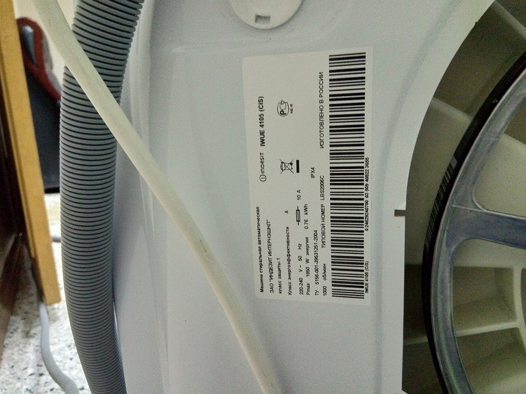

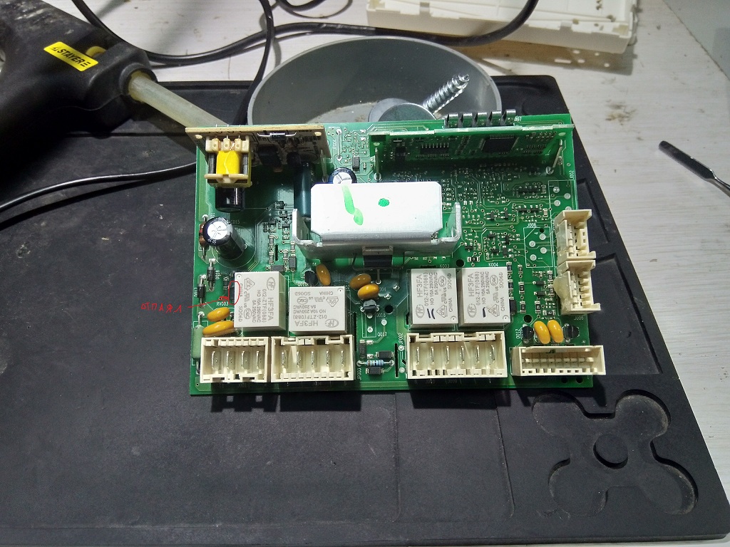

Добрый вечер.
Пришла в ремонт данная СМА, при включении любой программы, выдаёт такое https://youtu.be/vzBKMkVGSPo
Если отключить ТЭН, машина работает https://youtu.be/D8mrvi_96lk и не выдаёт ни каких ошибок, даже если включить программу стирки с температурой!
Двигатель снимал, включал через регулятор оборотов, работает в обе стороны стабильно, искрения коллектора нет, ТЭН подставлялся новый, всё так же. Элементы на плате прозвонил, всё целое, БП выдаёт 11,95в. Все четыре реле выпаивал и проверял через БП и нагрузку, все рабочие, контакты держат нагрузку.
Может у кого было такое, подскажите в сторону чего ещё посмотреть?
Самое прикольное, без ТЭНа машина работает! Фото своего модуля.

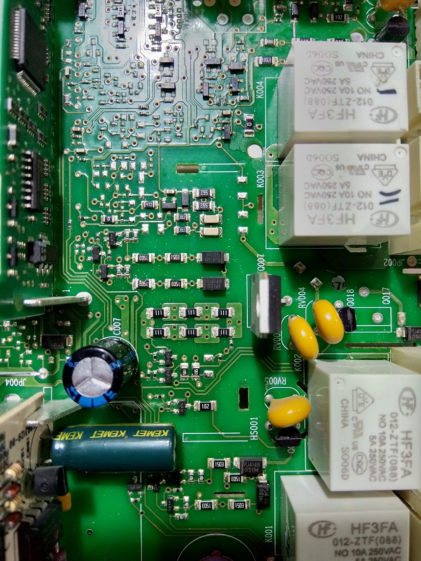

Снял переднюю плату, чистая, промыл, почистил контакты разъёма, переключателя, нет результата. Подключил заместо ТЭНа лампу накаливания на 220в, включил Полоскание, опять то же самое. Типа плата видит потенциал на контакте реле ТЭНа. Снял снова силовую плату, прозвонил снова всё что можно прозвонить цешкой, всё рабочее. И отключил диод D024 от 3 ножки реле K001. И машина запустилась. Поставил на 5 - программу (Синтетика, интенсивная стирка 60 градусов) вода нагрелась, слилась, налилась, прополоскалось, отажалась. Машина программу выполнила. Подскажите за что эта цепь отвечает, мониторит? Всё в этой цепи проверил, прозвонил, всё исправное. Потенциал, напряжение, нагрузку. Почему если цепь ТЭНа, разорвана машина работает?

Снял модуль, снял радиатор, всё просмотрел, проверил всё цешкой. Всё рабочее.

Почитал, посмотрел схему ARCADIA3 в журналах Ремонт и сервис 2016 (12) и 2017 (1) об этой цепи. Мониторит состояние питания ТЭНа(в принципе, так и думал). Но тогда почему, при отпаянном диоде D024 МК ни чего плохого не видит и не выдаёт ошибку, типа на ТЭН не идёт питание. И машина при этом, работает! Типа в мозгах у МК что-то глюкнуло?
