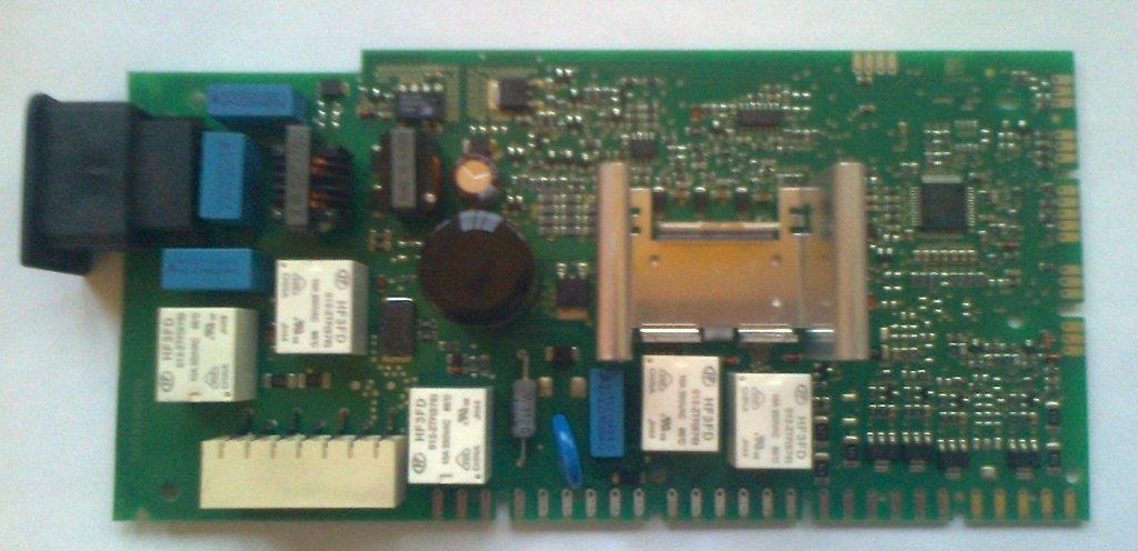

Добрый вечер господа и пролетарии.
ПММ BOSCH SMS53MO8EU/02 не греет воду.
Прошу поделиться схемой подключений, интересует цепь нагрева и контроля нагрева.
Фото модуля прилагаю.
Заранее благодарен.

А что сразу в модуль?
Ну а цепи по проводам отследить не проблема, по моему... Там нынче всё в насосе... подмигивание

Я модуль выложил для того, чтобы обозначить платформу на которой сделана ПММ...
Киньтесь, кто-нибудь распиновкой этого хитрого насоса со всеми его приблудами...
У меня такая зверюга впервые...
