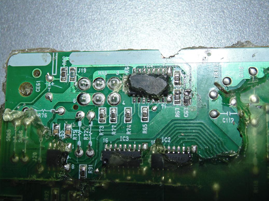

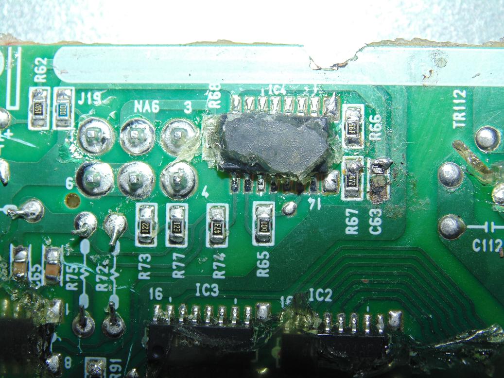

Здравствуйте. Уже все поменял на стиральной машине,точнее пресостат и датчик температуры,все равно выбивает ошибки PE и tE. Возможно у вас есть схема. В модуле не хватает C63 и оборвана дорожка от питания к какому-то резистору (от подключения пресостата и термодатчика) . Причина явно в этом. Есть ли схема на модуль?Просто не знаю на какую емкость брать конденсатор.По размерам он как диоды маленькие или транзисторы.

globus32

и вот фото еще.
ДОБАВЛЕНО 18/10/2015 22:17
фото
  DSC031903.JPG  163.25 КБ  Скачано: 661 раз(а)
  DSC031903.JPG  163.25 КБ  Скачано: 597 раз(а)
  DSC031871.JPG  164.16 КБ  Скачано: 568 раз(а)

regiss, эта схема похожа на мой модуль, но в деталях не совпадает. Но для общего представления - достаточно. А в статье указано, что это описание модуля именно для таких машин как у ТС.
globus32
Сообщения: 21
Сообщение #7 От 18/10/2015 22:21 цитата
Как решить проблему с С63?
ДОБАВЛЕНО 18/10/2015 22:22
дорожка не проблема,восстановлю,а вот эта беда...
ДОБАВЛЕНО 18/10/2015 22:44
Я конечно извиняюсь,я в электронике НУБ, знаю элементарное,но мне кто нибудь поможет иль нет?)

Сообщение #8 От 18/10/2015 22:45 цитата
globus32 писал:
Ну и где тут проблема?
Ты что, не видишь, что он (С63) стоит между "массой" (общей шиной) и +5 вольт?
И ты серьёзно считаешь, что без него будут ошибки PE и tE??? сумашествие
Вот:

globus32, что ж ты так над платой поиздевался. Если это конденсатор на шине питания микросхемы, то ставь как С65, не ошибёшься.
globus32
Сообщения: 21
Сообщение #10 От 18/10/2015 22:51 цитата
(С63) стоит между "массой" (общей шиной) и +5 вольт. что-то на фото я не вижу массы.

Сообщение #11 От 18/10/2015 22:56 цитата
globus32 писал:
бяка
Аплодисменты, занавес....
globus32
Сообщения: 21
Сообщение #12 От 18/10/2015 22:58 цитата
НА МОЕМ ФОТО!

Сообщение #15 От 18/10/2015 23:08 цитата
globus32 писал:
НА МОЕМ ФОТО!
Не ори, дурик.
7 нога микрухи HD1469UB - масса (общий питания).
14 нога - +5вольт.

Сообщение #16 От 18/10/2015 23:17 цитата
globus32, и на схеме в журнале он есть, если ты их умеешь читать, конечно.
globus32
Сообщения: 21
Сообщение #17 От 18/10/2015 23:17 цитата
Я извиняюсь конечно, я и просил помощи так как не знал,хотел сам разобраться,учиться то нужно) Спасибо. Если Вы считаете что ошибки из-за этого быть не может,тогда восстановлю дорожку R62 - R91. И проверю.
ДОБАВЛЕНО 18/10/2015 23:19
Увидел,извините
