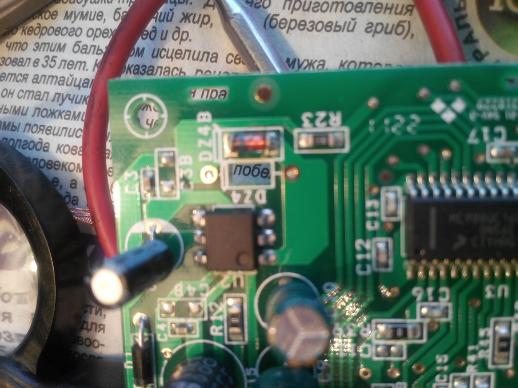

Здравствуйте, господа форумчане улыбка
Подскажите пожалуйста даташиты на две зверюшки на модуле,
U2 cosmo 2110 L51 и DZ4B. Самостоятельно найти к сожалению не получилось. Заранее благодарен всем кто откликнется.

Элемент DZ4B на фото /в выпаяном состоянии/ звонится 3ом в обе стороны. Что это за деталь должна быть в исправном состоянии?

Транзисторный оптрон 4N35.

Хорошо, всё понятно. DZ4B видимо был когда то стабилитроном? Есть данные на сей компонент? Подскажите его название или аналог.

он и есть стабилитрон 6v,и есть тема в которой обсуждалось это
