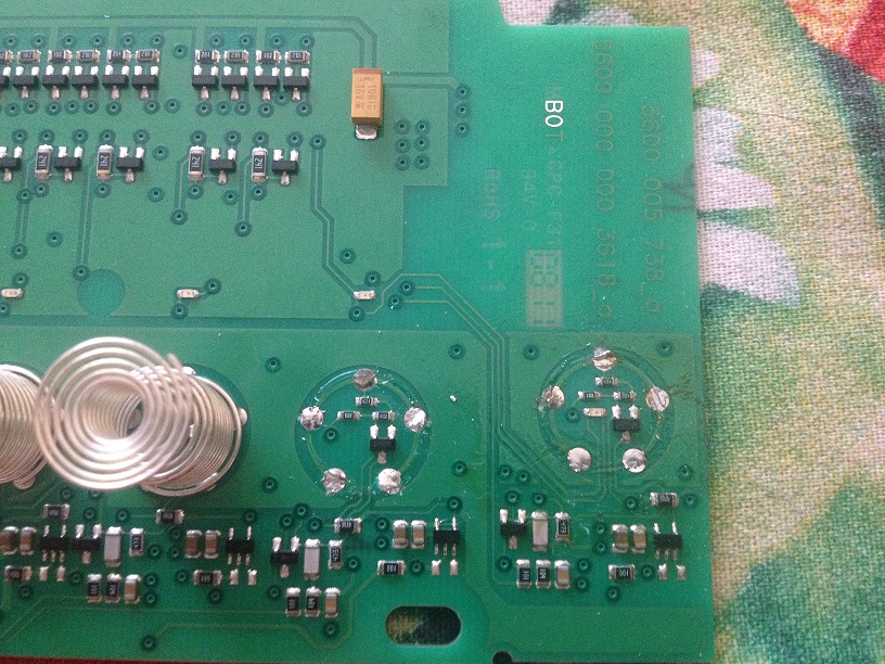

Ребята не работает сенсорная кнопка пуск.резисторы выпаивал прозванивал.транзистор менял.не могу понять в чем дело.без пластика работает

Вы имеете в виду пружины?Я их менял.показания сверял с рабочими кнопками
на фото видно что второй пружины нет,и как ни странно вторая тоже перестала работать через пластик

Mitya80, нет, не пружины. Каждая кнопка идет на отдельный порт контроллера? Я бы порты поменял, сигнал с рабочей кнопки и не рабочей поменял местами.
Вторая кнопка перестала работать после твоих манипуляций? Может паяльник проверить нужно? Ты цепь кнопки и от кнопки до порта срисовал? У меня таких машинок в работе не было, инфы нет.

Смотри ...без пластика работает, с пластиком сигнал (давится ). померяй напряжение на панели и промой ее хорошо спиртом...чудес не бывает.Я сталкуюсь с таким, потому как таких машин потоки идут, и именно из за грязи раной такая канитель и происходит.
ДОБАВЛЕНО 30/03/2016 17:57
Попробуй еще желтозеленый провод от фильтра откинуть......как себя поведет .

Дим, а там же явно дальше второй каскад стоит? Там какой транзистор?

При чем тут каскад, читай...человек пишет, транзисторы менял и без пластика работает.

Извиняюсь за отсутствие...с клиентом решил вопрос.была в запасе такая же морда.перешил,так как положения селектора не сходились,с этим буду разбираться

Mitya 80 так я ж не знал улыбка Чтот у тебя саму чуствительность датчиков просажует, у меня обычно это черный налет которым покриваеться и пластик и сама плата, после промывки все работает, таких машин BSH очень много приходят с сенсорным упр. с ЕС.

Mitya 80 пусть играються мне от этого хорошая денюжка капает, недавно в WFR ( залезли) сказал 20 уе, нет пошли на... У тебя чтот просажует чуствительность...не может такого быть, без пластика все работает а с пластиком нет....рой и найдешь.

Mitya80, на "пружинку" откуда-то приходит импульс, которым с помощью резюков в обвязке измеряется емкость. "Уплывание" резюков или формы/амплитуды импульса дадут дадут неверную оценку емкости.
