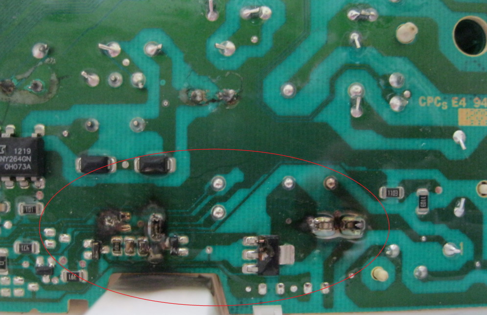

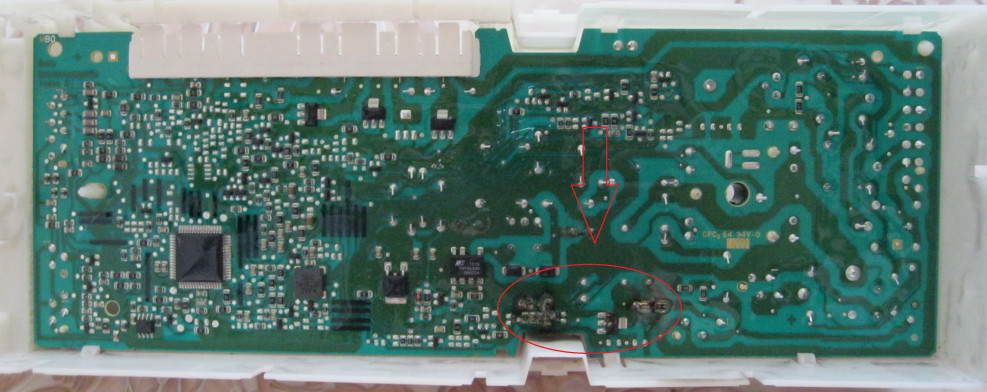

Привезли на ремонт стиральную машину BOSCH WLG24260OE с отключенной блокировкой люка. Как объясняет хозяин, после отключения блокировки машина отстирала раз 10 и перестала работать. Выяснилось, что сгорели элементы (фото приложено). В цепи УБЛ.

ako 753116-01 название модуля. Извините, что сразу не уточнил
погорело цепь УБЛ.

держи
диоды А6,симистор W25 OT409
