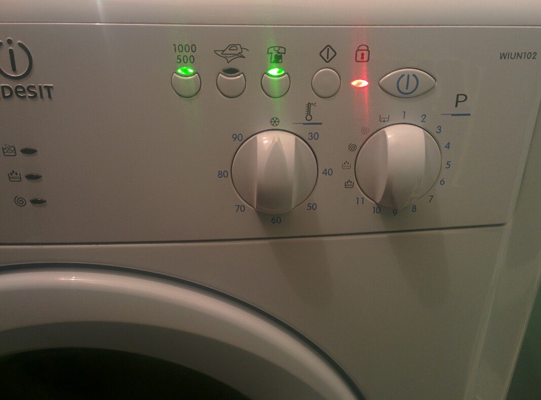

проблема со сливом, весь цикл слив работает, но в конце стирки вода остается внутри, и горят индикаторы ошибки. Отсек уловителя предметов сливного насоса чистил, 2 раза, после 1го раза там ничего не было, но после 2х "ручных" сливов еще 2 раза отстирала норм, сейчас на любых режимах, даже на холодной воде в конце не сливает, хотя весь цикл плюется знатно из сливного шланга..) в общем я почему пишу, перелопатил инет чтобы найти код ошибки, но ТАКОЙ панели не нашел))) если верить табличкам, где используются 2 кнопки + индикаторы, в них нету ошибки, когда моргают обе кнопки, а индикаторы молчат.. прикладываю фото ошибки. скажите, какой у неё код? улыбка

апдейт, с большой долей вероятности могу сказать, что не крутился насос сливной. видимо я ошибочно полагал, что машина использует насос при сливе во время цикла) сейчас снял его и разобрал, подключил к сети, крутиться не хотел, только грелись обмотки, крутанул ротор и насос завелся, несколько раз отключал и подключал ток, теперь заводиться норм, видимо жесткая вода попала под крыльчатку в ротор.
ДОБАВЛЕНО 21/12/2014 18:51
сейчас соберу и отпишу по работе, добрые люди есть ли рекомендации по чистке ротора насоса от налета? думаю в будущем так же станет и всё - беда..) а на счёт кода ошибки, всё же актуально, ведь в источниках нету такой панели и такой ошибки, если не прав поправьте не ругайтесь только)) классно!

Правильно думаете, - меняйте его сразу. стопудово

спасибо за ваши ответы) разобрались с проблемой, заменим насос при удобной возможности. кстати, если включить стирку без подключенной клеммы насоса, ошибку показывает "утюг" и "футболка", так что в этой модели все 3 кнопки могут показывать ошибку, а в табличках с кодами пишут что 2 только..

классно! F -05 !!! Другого не дано. смех F- 13 бывает только в сушках. смех
