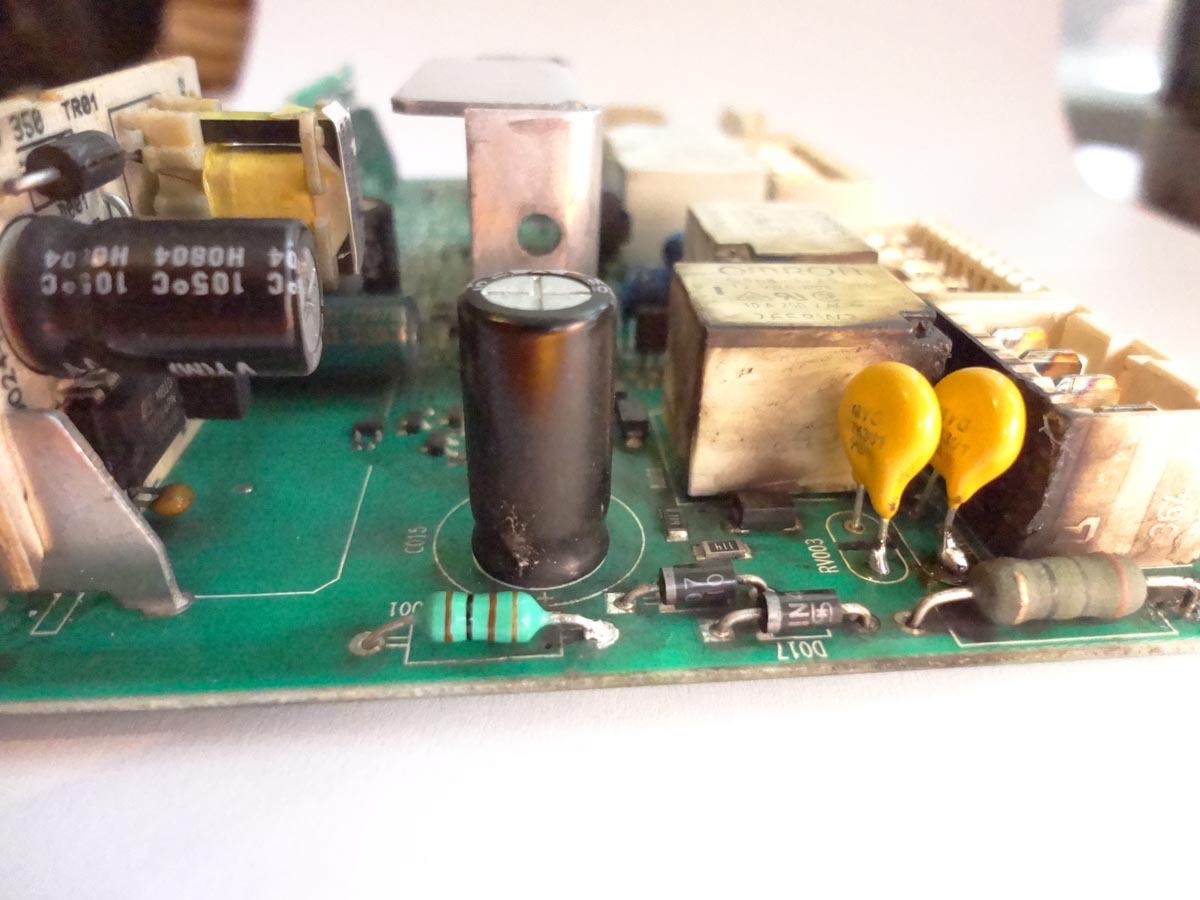

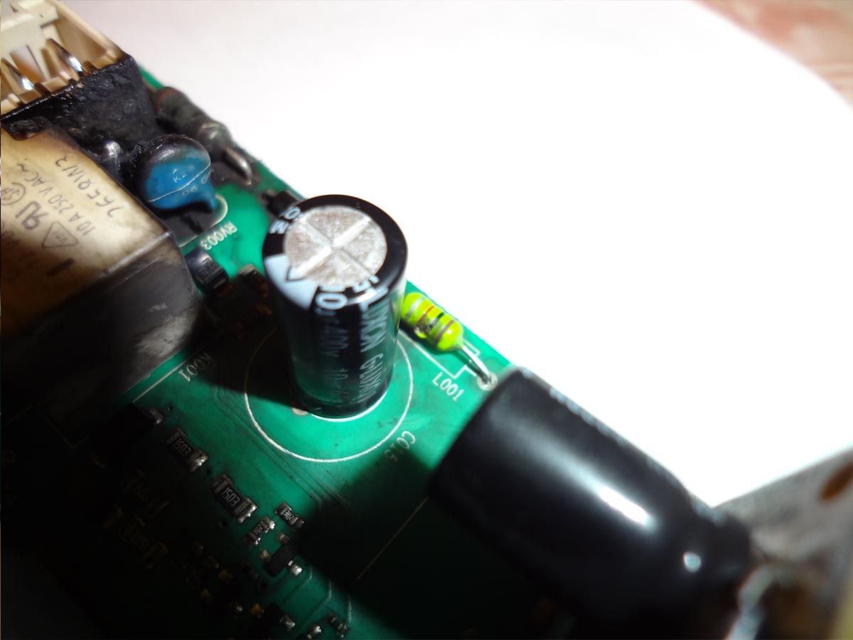

EDT0117.7 на процессоре SP101655
В электрощитке отгорел "ноль", в результате перекоса вышла из строя вставленая в розетку вышеупомянутая техника с характерным хлопком и запахом гари.
Помогите определить номиналы:
L001 (коричневый|черный|красный|серый(скорее даже серебристый)) - ?
RV001 (обуглился) - ?
RV003 синего цвета (надпись К2 - 08 04) - ?
R044 вроде целый, показал 10ом, остальное на мой взгляд тоже, у реле К001 вроде бы только корпус обгорел.

RV001 и RV003 - варисторы, можно временно вообще их выпаять. L001 - дроссель. Попробуй включить через лампочку 220v 25-40w вместо L001. Если заработает - ставь любой подходящий дроссель и в путь!.

Это как? Дросель 100 мГн,а не любой подходящий.
vlanga1 писал:
Если заработает
Не думаю,раз уж варисоры разнесло. ШИМ явно в утиль

Иван Василич, спасибо, ШИМ живой, сдались только варисторы и дроссель. Заменил, всё работает!
vlanga1, спасибо, навел на некоторые мысли.
Итог, пошел купил заменил дроссель с варисторами, машинка стирает, человек доволен, купил пепси и потратил 40р на всё про всё, вот вам и ремонт за 6000р, делов то.
Проблему решил, тему закрываю, всем спасибо!
