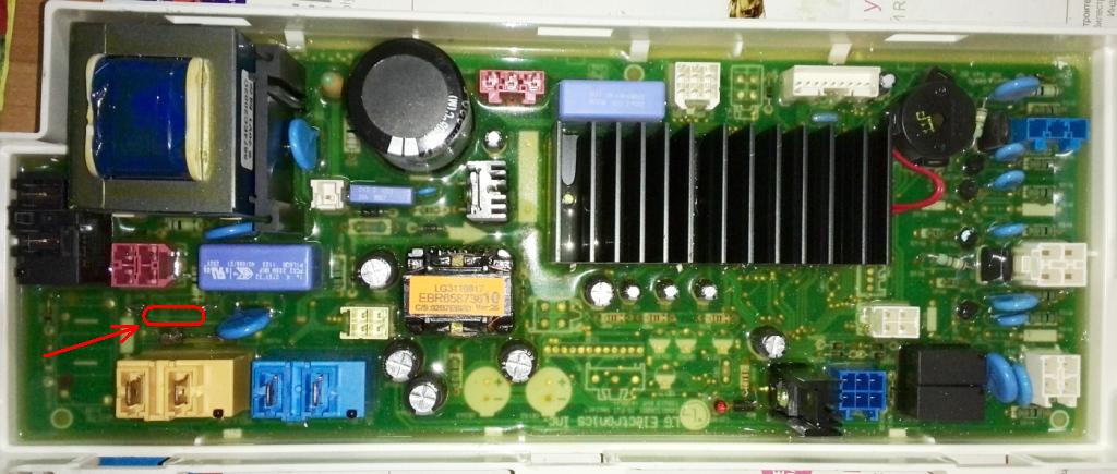

Доброго вечера. Помогите опознать резистор R72, который рядом параллельно с предохранителем стоит в термокембрике. Выгорел напрочь. недовольство, огорчение
  F1048QD.jpg  82.69 КБ  Скачано: 467 раз(а)

Опознать резистор в термокембрике не проблемма (220Ом 2Вт.), проблемма менять его не установив причину выгорания....

Спасибо! Машина работает, как промышленная, без передышки. Или это не причина? Две другие такие же ещё держатся.

Конечно нет ! Причина в другом ... Эх, посмотрел бы на принципиальную схему ... и всё понял. равнодушие

Неужто производитель специально в схему внёс такие "коррективы", чтобы кормить мастеров? улыбка К сожалению схема вряд ли мне поможет, не схемотехник. недовольство, огорчение Учили на конструктора-технолога. Я так понял, что заменой резика я не ограничусь?

Badmen, правильно понял.

xarl, нужно ещё 30 см поменять? Да, схемка не помешала бы! Моя личка готова к приёму и благодарность не имела бы границ. улыбка

Badmen, поменяй тэн и всё.

Сообщение #20 От 29/04/2016 21:32 цитата
yura14, доброта красит человека, а красота спасёт мир! 30 см уже подготовлено, жду готовности клиента. Всем спасибо. Реально, спасибо. Не ожидал, что из-за смерти ТЭНа машинка может не включаться вообще. шок
