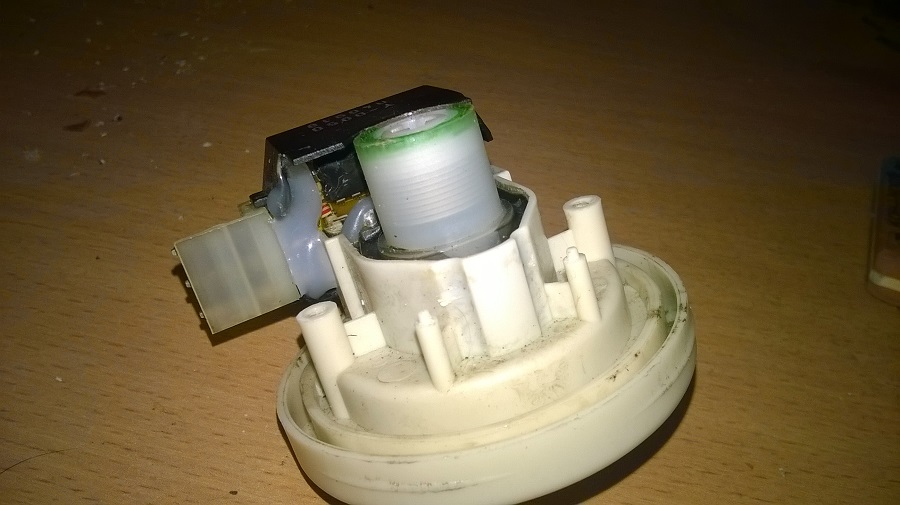

Машинку привезли с кодом Е7.Со слов владельца ошибка появилась после того,как в водопроводе пошла грязная вода.Прочистил и продул трубку прессостата,прочистил клапаны залива воды,проверил прессостат(при подаче воздуха в трубку,контакты отрабатывают).На модуле подгоревших деталей нет,конкретно 1кОм резистор,отвечающий за работу датчика напора воды, в порядке.Контакты разъемов зачистил.При включении машинки,через 2-3 секунды раздается сигнал и высвечивается ошибка.Другого прессостата нет,он на 3 контакта,но есть на 4.Может кто подскажет,как подкинуть 4х вместо 3х контактного.И ещё,как сделать сброс?Модель модуля DE41-00126A MFS-S803j-02

Вот фото прессостата.А идея выбросить с балкона просто супер,но мешает маленькая проблема.Частный одноэтажный дом,а ради сброса поднимать на горище как-то не хочется.Лучше сделать.Но за идею спасибо,вот действительно умный человек,по делу дал подсказку.Такого бы да в Думу,глядишь и жить лучше бы стало.

Surkin64, И где там контакты щёлкают?

Внутри щелкают.Или Вы хотите сказать,что там внутри просто пустота.Тогда зачем выводы на нем,для видимости.Да,буду проверять генерацию,но уже только завтра.

Surkin64, нет там никаких контактов.

http://usluga-spb.ru/zapchasti/datchiki-stiralnoy-mashiny.html

Surkin64, баран ты упервшийся в ворота. бяка Здесь уровень воды измеряется с помощью изменения частоты...
