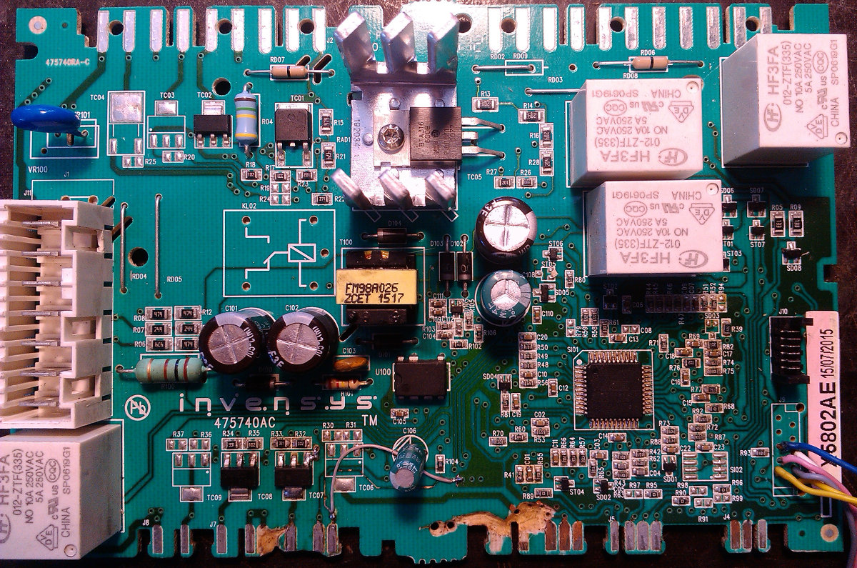

Плата Invensys
контроллер ATMega 644PA
SW:KD60EB50A
cod:41041715
Изначально были ошибки E05, E04. На плате, похоже, было к.з. между контактами разъёма.
Заменил z0103MN, ATMega, r33, r32, r76, r77, r82, r39(последние два резистора, похоже в этой машинке лишние), восстановил дорожку от NTC.
Контролер прошил прошивкой считанной со старого.
Ошибка E05 исчезла, но E04 осталась. Проверил прессостат (замыкает), закоротил два контакта на клеммах подключения прессостата - E04 исчезла. машинка позволяет выбрать программы и делает вид что работает (время до окончания считает), но ничего не включается -ни клапана, ни насос, ни двигатель (клапаны и насос проверил). Замок срабатывает сразу при включении в сеть, да и прессостат она должна отрабатавать не так (насколько я понял).
Грешу на прошивку. Буду благодарен - если кто поможет. Желательно и номиналы для r76, r77, r39 (поскольку впаял почти наугад)

На плате, на мой взгляд, всё в порядке - должна работать. Может ли кто проверить прошивку или подскажите где её можно взять.
Ошибки не возникают (если закорачивать прессостат), но машинка молчит. Впечатление что контролер подаёт не те команды или не туда.
Может кто даст направление - куда копать. замешательство

А фьюзы правильно выставлены?

Dima700926, Хороший вопрос! Как я мог забыть?! Привык к PICам.
Прицепил старый контролер(хорошо не выбросил) считал фьюзы - не совпадают...
Короче - прописал фьюзы и машинка заработала! улыбка
Всем спасибо. Может кому пригодится прицепляю картинку с фьюзами.
