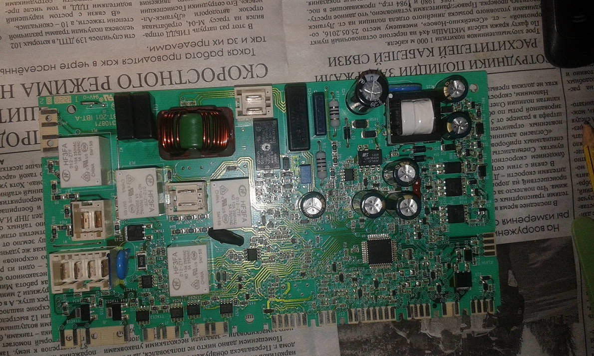

electrolux ews 1277fdw
s/n 24400024
продуктовый 91453270600

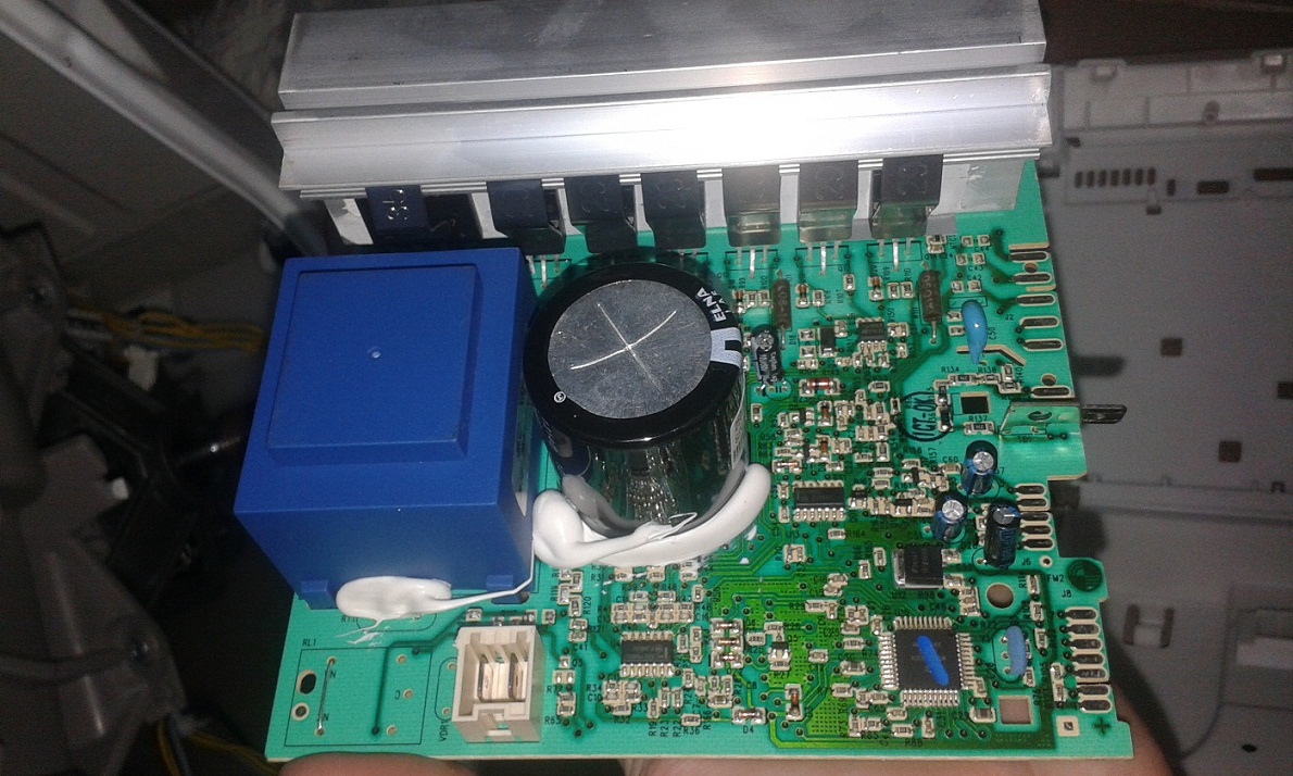

Стиральную машину затопили. Вода поднялась на 15 см во всей комнате где стояла стиралка. По словам клиета ее высушили и включили в сеть. Машина начала стирать все было хорошо но показала со вренем E 20 ошику слива. Клиент почистил фильтр (выловел пару монет) ошибка не прошла так и появляется. когда я пришел Фильтр чистый насос впорядке. вода уходит хорошо но ошибка не проходит и к тому же перестал вращаться двигатель. В машинке 2 модуля основной и модуль управления двигателем. На основном модуле выгорела дорожка и один варистор накоротко пробит, но как ни странно варистор ни к чему не ведет и эта дорожка какую роль несет не могу понять. Двигатель проверил 3 обмотки по 5,8 Ома Тахо 183 Ома. Тен целый не пробит на корпус клапана в норме помпа тоже впорядке не клинит тихонько работает и все остальное тоже впорядке датчик температуры, уровня трубка не забита Убл блокирует стабильно. На модуле управления двигателем не нашел поврежденных элементов. Силовые транзисторы живые диодный мост тоже. Может кто сталкивался подскажите куда копать дальше фото модулей прилагаю
Зеленым обозначен разъем питания, Желтым обозначен дроссель, Красным обозначена сгоревшая дорожка к варистору, синим обозначен вывод варистора который дальше никуда не идет, серым обозначен разъем питания модуля двигателя

блок управления двигателем

основной модуль

Ну если пробит варистор, то там побывало напряжение выше ограниченного варистором, а при пробое он разумеется и дорожку потянет, она ведь там тонюсенькая. улыбка

Согласен что варистор перепалил дорожку, но какую роль несет эта дорожка не могу разобрать если эта дорожка ни к чему больше не идет (висит в воздухе).
Ошибку пишет E20 включаю в сеть запускаю программу отжим вкючается помпа откачивает воду движок стоит через какоето время помпа отключается машинка стоит потом заново запускается помпа откачивает воду мотр стоит снова пауза и так несколько раз

Если дорожка висит в воздухе, то откуда напряжение пришло на варистор? Прислушайся к совету ТЮ ( не обижайся, но сама по себе машинка не отремонтируется, а судя по твоим постам, ты не очень силён в электронике). Что конкретно ты проверил на инверторе, на силовом модуле?

напряжение приходило по сгоревшей дорожке до варистора но дальше некуда нешло варистор перепалил дорожку и все напряжение на варистор больше не идет в чем смысл?
ДОБАВЛЕНО 16/07/2016 15:28
востановил сгоревшую дорожку поменял варистор поставил в стиралку она а заработала движок крутит но зависает на режимах стирку делает на полоскании после каждого цикла тупо стоит тен подкидывал новый никаких изменений ошибку не пишет в тест зайти неудалось. из сети вытаскиваю через минуту вставляю запускается и снова зависает без ошибки, время продолжает убывать до окончания но машина стоит.

Смысл варистора в том, что при повышении на нём напряжения до величины напряжения отсечки он тупо коротит источник питания, в данном случае сеть. Ну и сам от таких нагрузок разлетается моментом, пред кончиною сжигая мосты в виде дорожек.
И что там дальше по схеме будет гореть, если всё, питалово топором отрубили? Тока-то нет уже.
