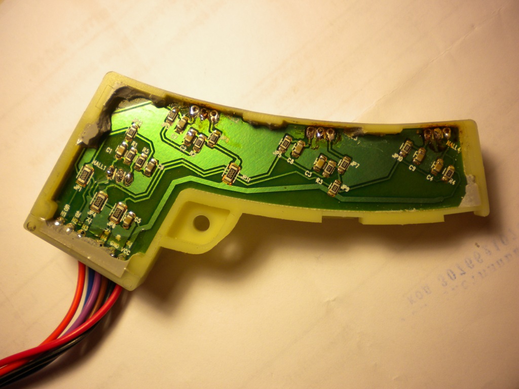

СМА Whirlpool AWECO 9544 Sn: 859395440010
Пострадал силовой модуль, перенапряжение. Заменил IRDAK0726350B, питание, но запуск не произошёл. Обнаружил КЗ в датчиках Холла. Проблема в том, что затрудняюсь определить какой марки там датчик. На нём надпись 1112 и снизу 694. На обратной стороне 91К.
Есть к примеру датчики SS411A, SS413A. Но магнитная индукция у них 20 и 50 соответственно. Какой лучше подобрать? Или может есть таки у кого маркировка оригинала.

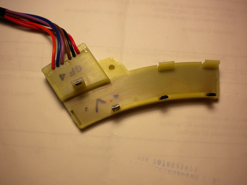

Тут оказывается 3шт. стоят одной маркировки, а 4-й (на корпусе 1042, ниже 357F и с другой стороны 95К). Он кстати на магнит не реагирует никак- постоянно на вых. Uпит. Определить бы логику их работы. Я пытался некоторые закорачивать имитируя "0" а некоторые оставлять с питанием. В моторе слышны клацания, но ни свиста ни проворота нет. Не хочется покупать дорогой датчик целиком, зная что есть отдельно элементы, вопрос только какие куда ставить.
  DSCN1573.JPG  130.49 КБ  Скачано: 478 раз(а)
  DSCN1574.JPG  172.87 КБ  Скачано: 403 раз(а)

Пипец! Вот внимательно посмотрел на модуль- оказывается используется только один датчик, который отдельно стоит. А все остальные тупо висят в воздухе. Нового не ставил, по ходу он и есть датчик парковки барабана и на вращение не влияет.
