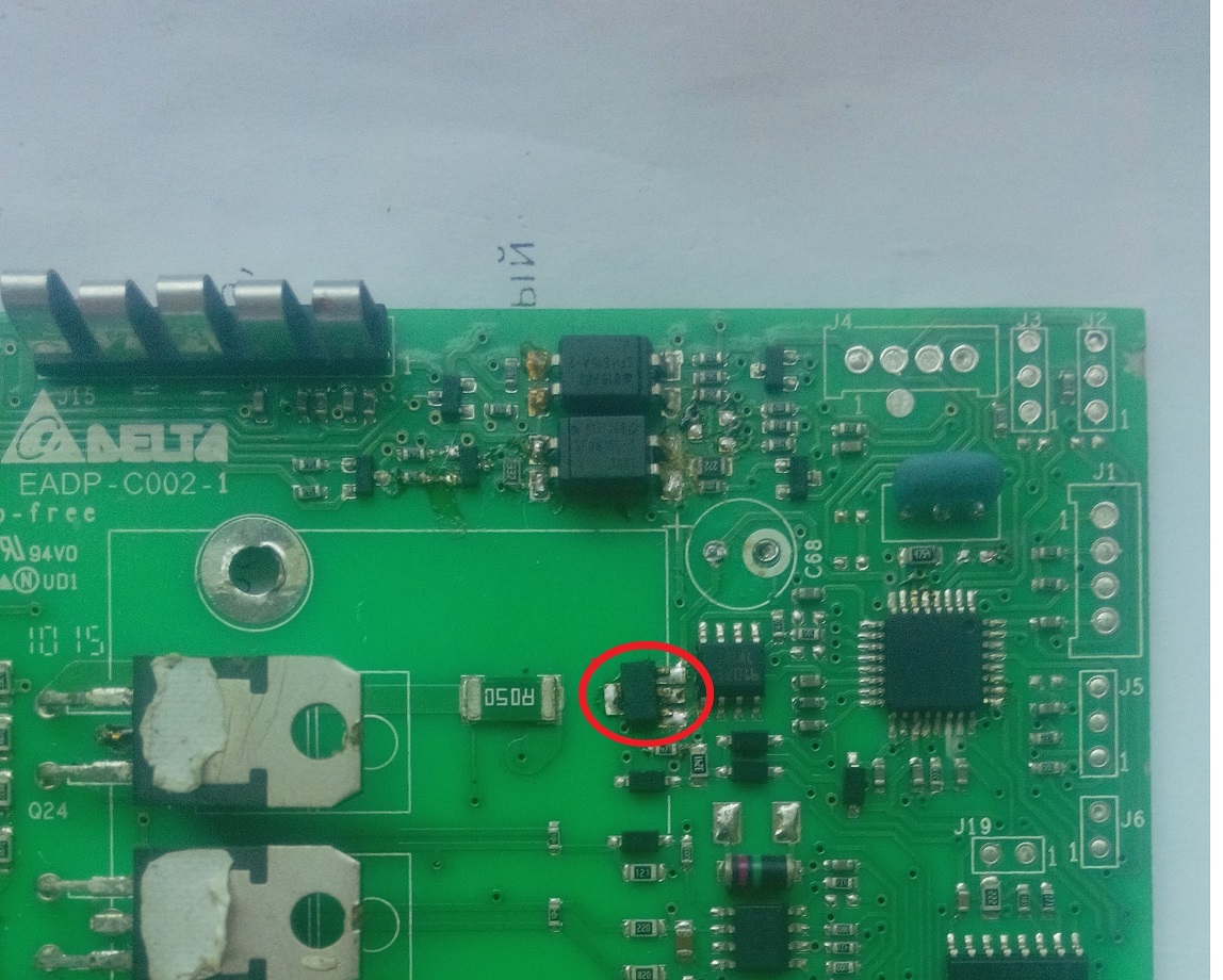

Стиральная машинка не запускалась,поменял входной конденсатор,машинка запустилась,работает сливной насос,заливается вода по уровню,,включается тэн греет воду и выключается.
сам двигатель не запускается,были закорочены два симистора,поменял,проверил напряжение на симисторах,напряжение есть,сами симисторы молчат,проверил питание процессора на области управление двигателем,питание нету,обнаружил,закороченный один транзистор(его поменял) и один компонент у которого все дорожки между собой закорочены,по написанию BD SO2,по определению SMD компонентов это может быть и транзистор и стабилизатор напряжение.кто может подсказать какой компонент стоит.

А процессор DSP живой? Найди здесь на форуме Василия из Львова (Vasilt) он поможет 100%. http://monitor.espec.ws/users/65926.html

всем спасибо,элемент стоит BCX54-16
