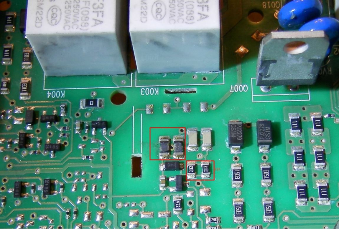

Всем привет, проблема на СМА Indesit нет низких оборотов, машинка стартует сразу на максимальных, в любом режиме (отжим, стирка и т.п.). Плата EDT0117.11, визуальный осмотр говорит о том, что на плату попадала влага, плату по чистил. Под радиатором обнаружил 2 сгоревших резюка и еще два под вопросом. Подскажите пожалуйста какими их можно заменить? На сгоревших маркировка не читается. Фото прилагаю.

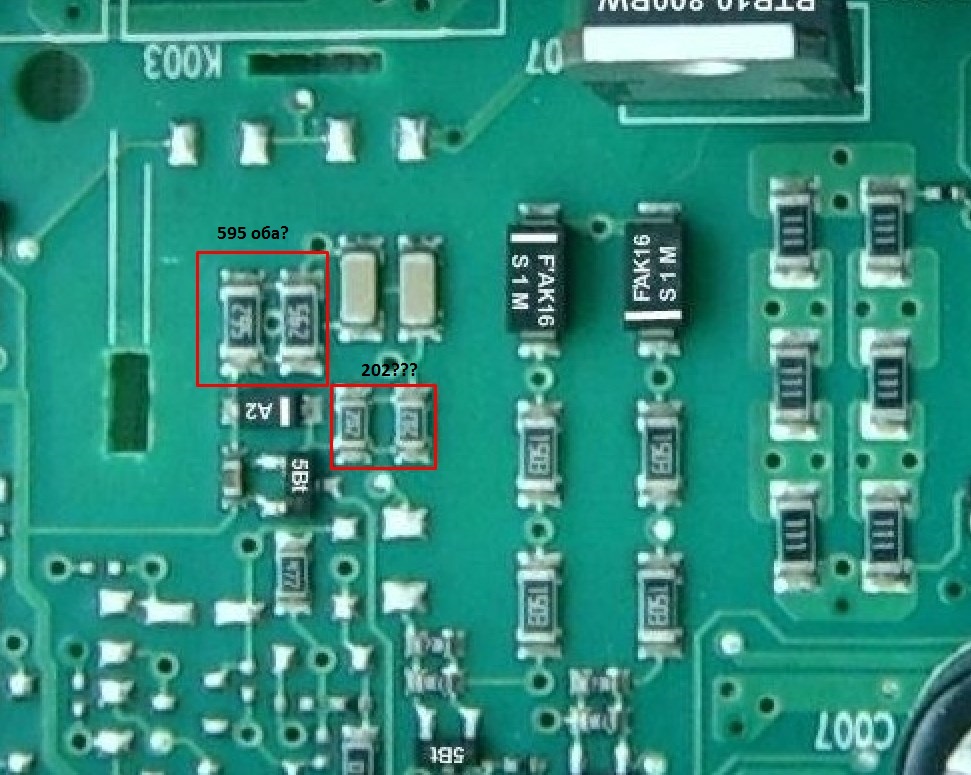

Нашел в интернете фотки данной платы, но немного не понятно обозначение.
Я так полагаю верхние на 5.6К (562) оба а нижние на 2К (202)?

xarl, спасибо, значит так и есть. А почему они перевернуты на фото? На сколько я знаю, резистор это просто проводник, как в одну сторону так и в другую имеет одинаковое сопротивление. Может паяли как пришлось?

по барабану как запаяли резюк. читать номинал нужно правильно.

Рифат, причину не устранил, ищу где бы купить данные резисторы в Тюмени, посмотрел на разных платах от ПК и т.п., там в основном "103". Буду искать дальше.
аркаша-10, в том то и проблема что некоторые цифры читаются зеркально улыбка
Как найду резисторы и перепаяю, так отпишусь решилась проблема или нет.

vano666, поставь 2 шт103 получишь результат.
ДОБАВЛЕНО 08/10/2016 17:32
дополню т.е вместо одного на плате ставь 2. по 103

чет я не понял улыбка во первых это же нужно последовательно паять? там и так все в притык. Во вторых 103 = 10 кОм*2 = 20 кОм, не многовато ли?
Или я что-то не так понял? улыбка

vano666, ты не понял. есть такое слово параллель. вот от него и отталкивайся. это азы. при последовательном будет 20 а при параллельном будет то что ты ищешь. подшучивать, дразнить

А если 2 кОм заменить на 2,6 или на 1,81 кОм, это сильно повлияет?
Нашел на старом HDD коричневый без маркировки, замерил, 5,4 кОм, сейчас буду выпаивать улыбка
