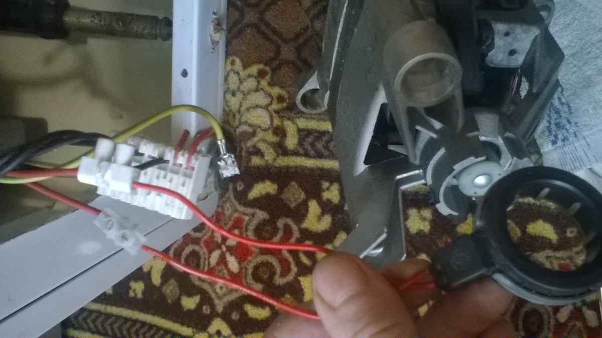

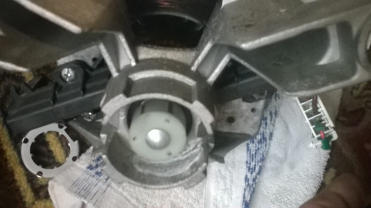

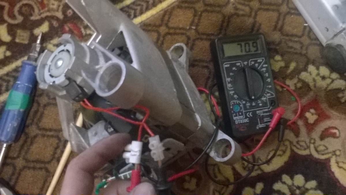

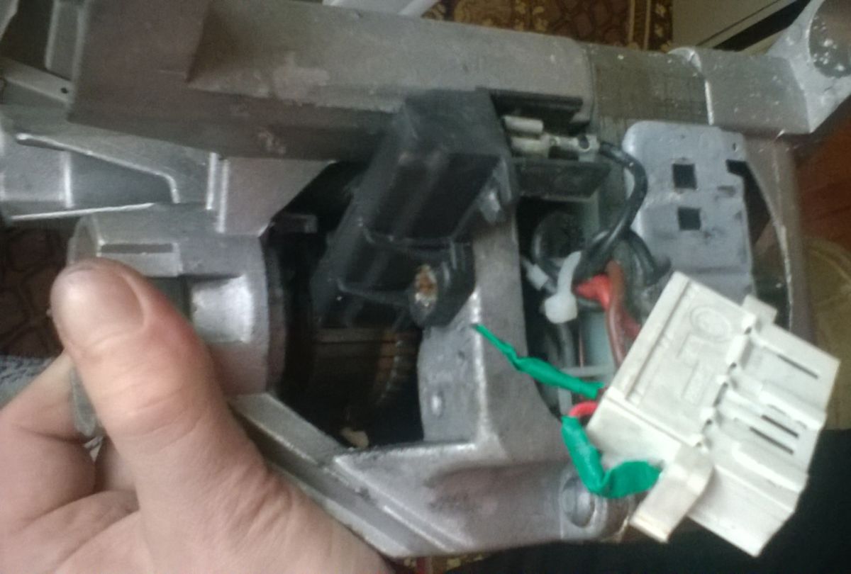

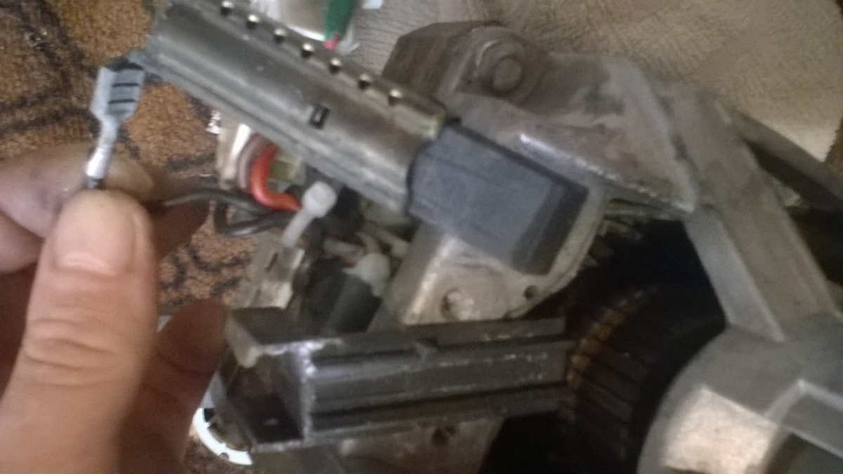

В общем сделал следующее:
1. заменены сгоревшие резисторы
2. таходатчик пустил в обход колодки.
3. полностью по чистил двигатель
4. по чистил и проверил тахо
Машинка работает.
Всем спасибо за подсказки, критику и наставления.
фотоотчет прилагаю.
обход колодки

коррозия под тахо

щетки

проверка тахо

аркаша-10
Сообщение #67 От 22/10/2016 16:58 цитата
коллектор грязный
vano666
Сообщения: 38
Сообщение #68 От 22/10/2016 17:45 цитата
аркаша-10 писал:
коллектор грязный
конечно грязный, не то слово, фотки сделаны на момент разборки, а не после того как все было почищено. Чистил тканевым полотенцем, все полотенце стало черным...
