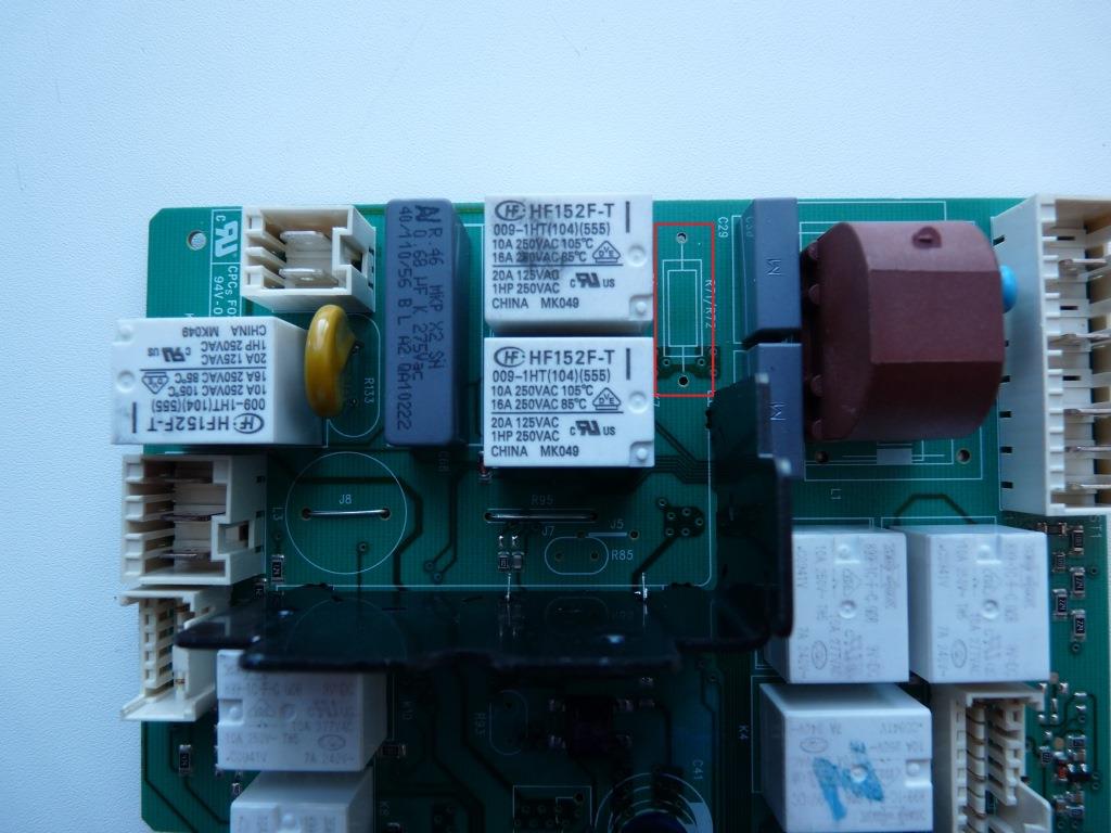

Доброго времени суток всем. Машинка(СМА Samsung WF74525S9C/YLV Ser.No.X8085ARPA00160W) кипит при стирке на 90 градусов.ТЕН не битый,Реле не залипшее,NTС15кОм(сколько должно быть не знаю?.)при комнатной температуре при нагреве реагирует вроде адекватно, ошибок не выдает, на других режимах до кипения воду не доводит. Что бы это могло быть? Заранее благодарен за советы.

12k

Понял, в точку. Попробую отпишусь.
