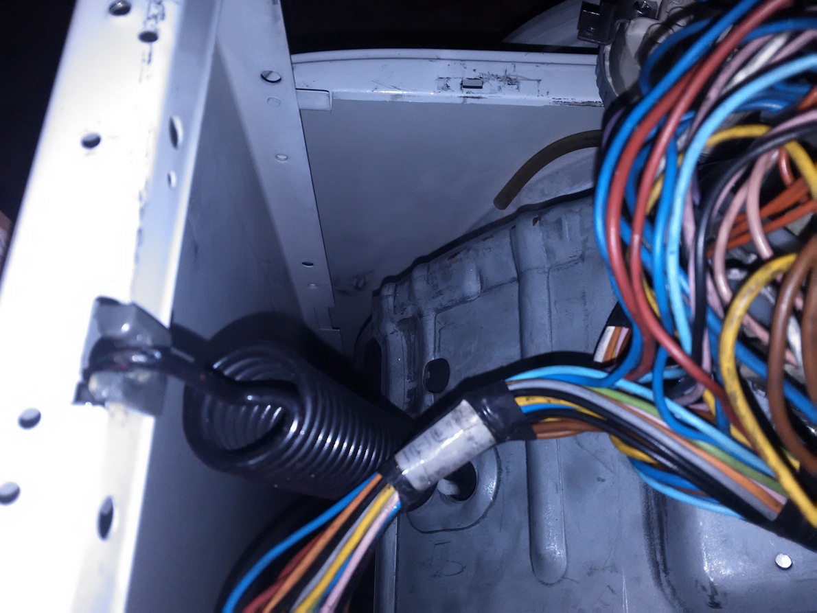

Привезли разобранную машинку. Собрал до момента установки панели управления и в тупике. Судя по длине проводов прессостат должен стоять под командоаппаратом, но как именно? ни как ни могу сообразить. Подскажите как устанавливается прессостат на данном аппарате? Или, у кого возможность есть, фотку скинуть. Можно в личку. Заранее благодарю.

Vadim71, ты бы сам фотку сверху сделал, а тебе укажут на фотке место установки пресса... Как правило пресс на Канди устанавливается либо на дозаторе, либо крепится в правой верхней части передней крышки . Там же видно отверстие под саморез.

Фотку сейчас сделаю. По сервис мануалу на нее 2 способа установки, НО длины проводов или места не хватает, вот я и в тупике....

Vadim71, Могу ошибиться,но должно быть крепление-удлинитель.

Vadim71, На передней планке-перемычке, на которую крепится КА и пр., - под самим КА есть отверстие под винт, - который через эту планку и вкручивается в кронштейн на прессе.
Как то так, -
Тока как то более параллельно передней стенке. (чем на моем рисунке) голливудская улыбка

Оно и есть, на самом прессе, - на фото же видно. подмигивание

Всем спасибо. как крепился на самом деле- не знаю. Я закрепил на панели к которой крепится КА, прямо под ним, параллельно передней стенке. Машинка работает. Тему можно закрывать. РЕШЕНО.
