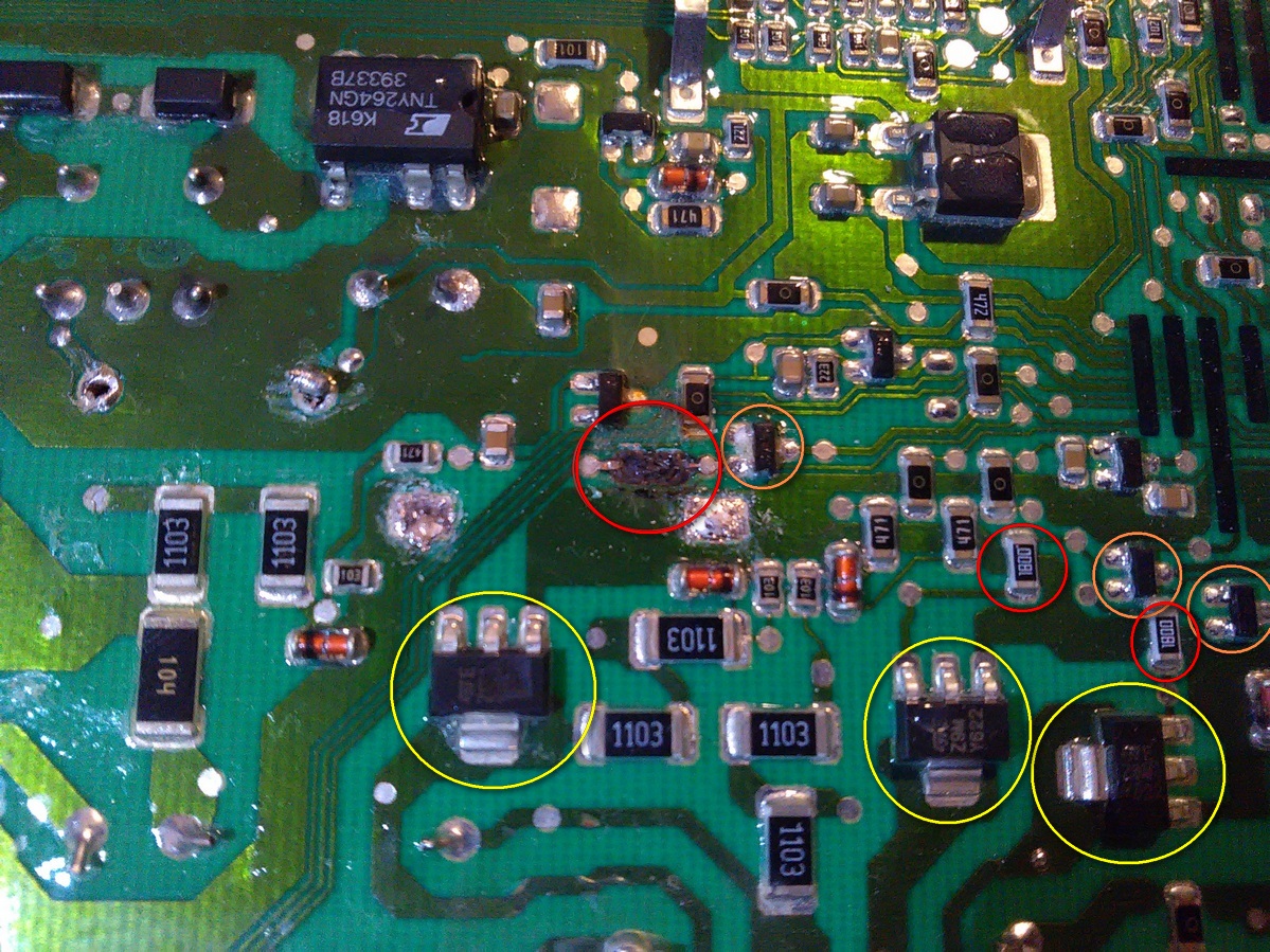

СМА Siemens E-NR: WS10X4400E/12, модуль AKO. Помогите опознать детальку и ее номинал, на месте прогара. Предпологаю стоял резистор.

Вот здесь стояла деталька...

Vadim71 писал:
А ничего, что рядом стоят как минимум ещё ТРИ аналогичные цепочки, "мастер"???
А если совсем конкретно, то если в данный момент модуль не показывает никаких признаков жизни, то можешь не заморачиваться с этой цепочкой, ибо проц - труп.

Найди на картинке детальки в одинаковых по цвету кружочках и представь, что они одинаковые:

Сообщение #5 От 08/01/2017 10:25 цитата
Сорри.. смущен ступил. вчера Рождество отмечали.... Всем спасибо. Тему можно закрывать.
