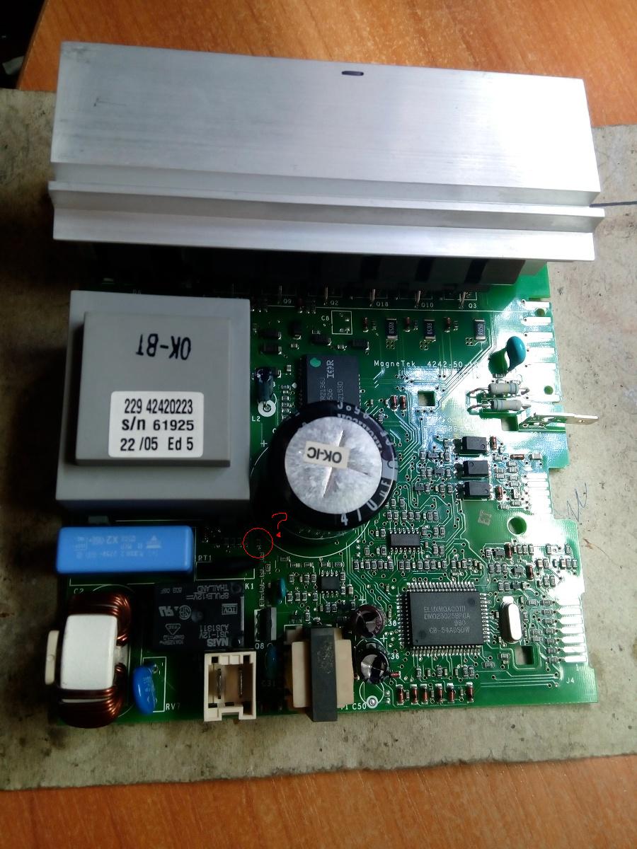

Whlrlpool ADPY2320 после включения любой программы, включает насос и долго пытается слить воду, потом секунду молчит, снова вкл. помпа и св.диод "ОFF" начинает мигать 8 раз с небольшими промежутками. Машина пустая, воды в ней ни капли. Поплавка в этой машине нет. Похоже, что она просто не может определить уровень воды, но прессостата я в ней найти не могу. Я вообще не могу понять, чем она меряет уровень воды? Циркуляционный насос в порядке, нагреватель и клапана залива воды тоже. Сервис-мануала нет. Если кто сталкивался с подобной проблемой, подскажите, что делать.

Сообщение #2 От 14/02/2017 13:44 цитата
Chuzhoj писал:
Whlrlpool ADPY2320 Я вообще не могу понять, чем она меряет уровень воды? .
Наличие-отсудствие воды данная машина определяет при помощи ОПТИЧЕССКОГО сенсора (OWI).
Уровень, или количество, вычесляет с помощью ВОДОМЕРА (Flowmetter).
Chuzhoj писал:
Если кто сталкивался с подобной проблемой, подскажите, что делать. .
1.Отдать человеку, который знает и умеет работать с такой техникой.
2. Надеется на подсказки в форуме и отремонтировать "самому" смех

Да, я уже его нашёл, но как проверить его на работоспособность, пока не придумал, уж больно мудрёная система линз. Короче, наворотили от души! Инженерная мысль рулит!

Сообщение #4 От 14/02/2017 15:12 цитата
Chuzhoj писал:
Да никак ты его не проверишь, ибо работоспособность это не только "работает-неработает", но ещё и калибровка.
А эта самая калибровка чаще всего и "уплывает".
Выезжая к клиенту с ПММ Whirlpool надо всегда иметь с собой запасной OWI.
