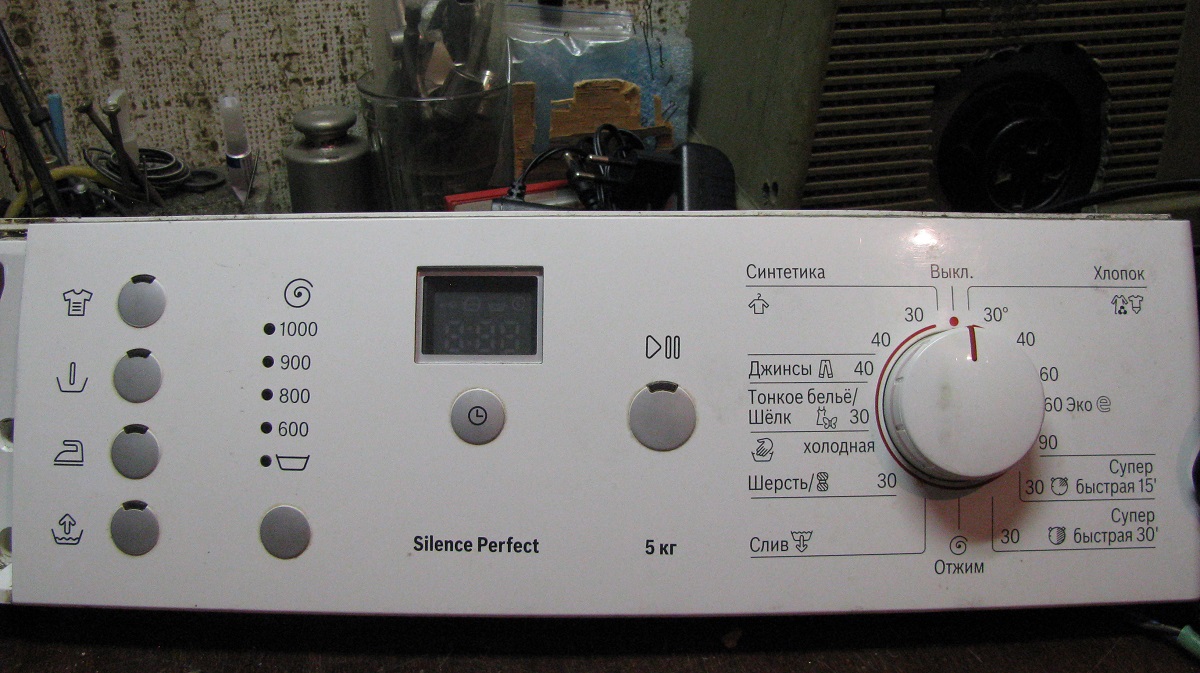

Всем доброго времени суток. Знаю, что тема изъедена до дыр, но хотелось бы подтверждения моих заключений. Со слов клиента : работала с жужанием и потрескиванием, доработала до конца, на следующий день включать, она не включается, постояла пол дня потом включилась отработала пол программы и F21. Говорят были скачки напряжения(деревня). Осмотр показал: тэн- пробой, щетки- износ. Устранив неисправности попытался сбросить ошибку, не помогло. Делал как обычно : ручка-отжим, кнопка оборотов отжима, на слив, выкл.,пробовал в разных интерпритациях, ничего не помогло. Такое впечатление, что улетела прошивка или для этой модели какой-то другой сброс. В других машинках помогало, а тут нет. Прошу помощи.

Селектор в отжим, кнопку оборотов удерживать - вилку в розетку. Пробовал?

помощник, так тебе аliеn тоже самое и написал вообще то, имея ввиду то, что прошивку битую можно восстановить либо в редакторе, либо "правилкой" Rtset21

прошива 5560006692???

аliеn, Я работаю по старинке. Достал, перепрошил, вот как-то так. Через минутку расскажу результат, хотя так и думал, что пршива улетела.

Это птички улетают улыбка , - и прошива твоя в порядке, - просто F21 это фатальная ошибка, - машинка "заблокировалась", - или если сказать проще, - машинка требует мастера. подмигивание

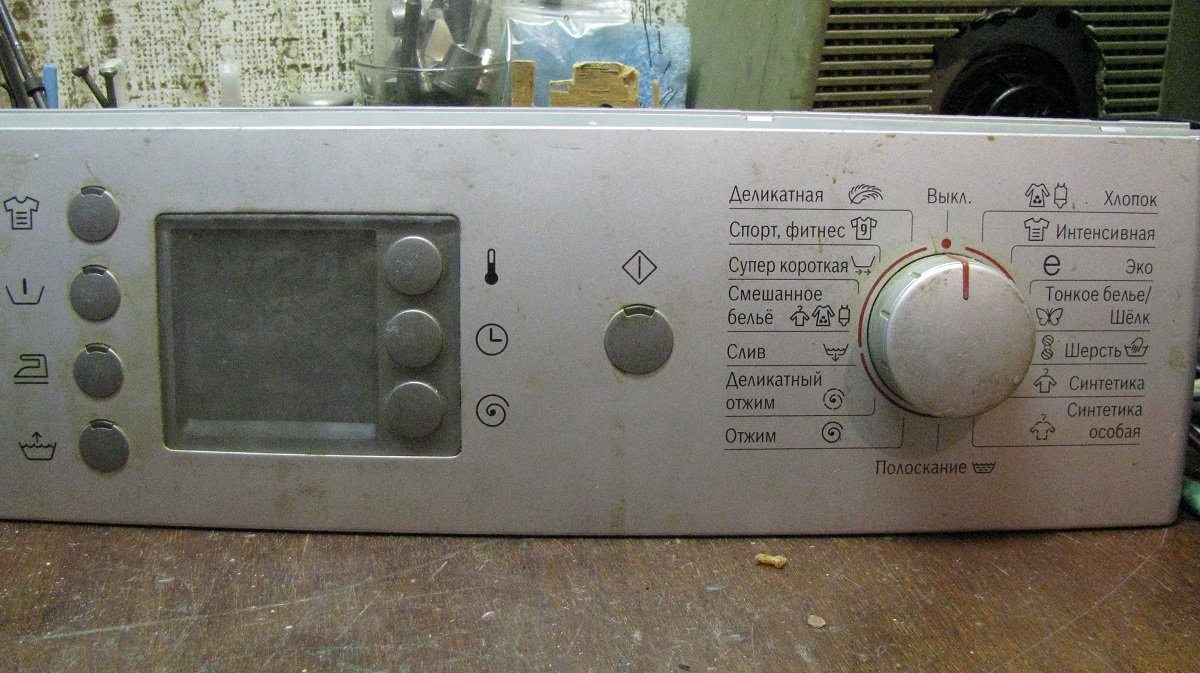

Есть у меня убитый модуль с подобного боша, помню, что память прошивал новой рабочей программой. Память выпаял и впаял на модуль, который молчит. Все заработало. Теперь прочитаю рабочую программу и попробую залить ее в нерабочую память, посмотрю, что будет. Если нужны прошивки, пишите - выложу ( как рабочую, так и со сбоем).

Александр Михалыч, НУ, не знаю какие там птички, а факт на лицо. классно! Заработала-же.Да, и в чем же позор?
