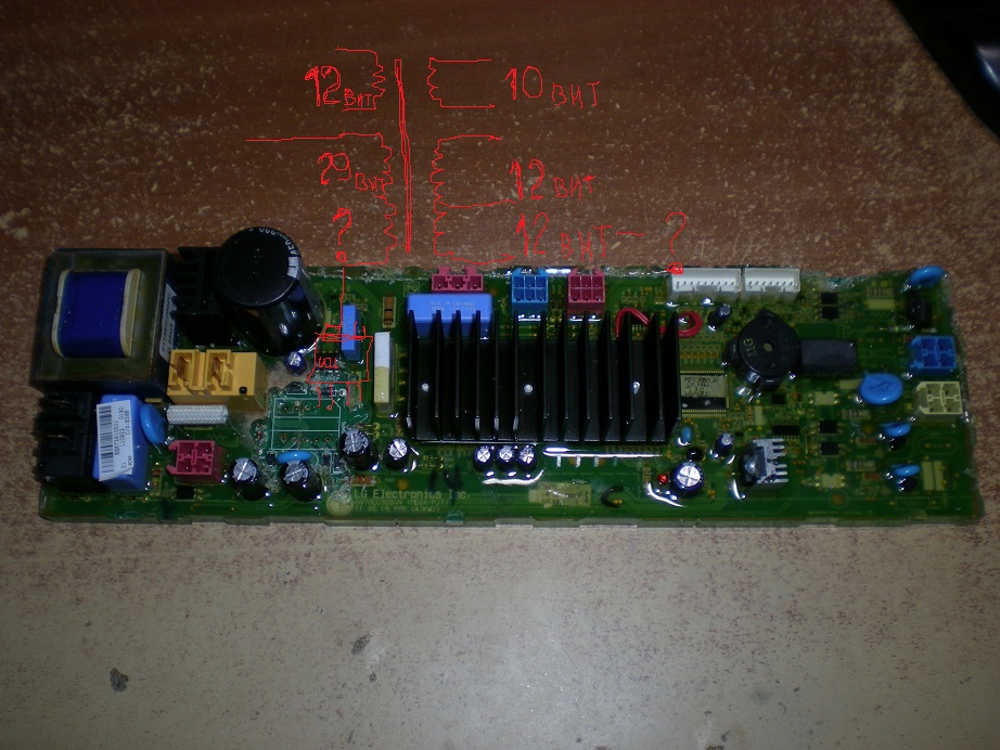

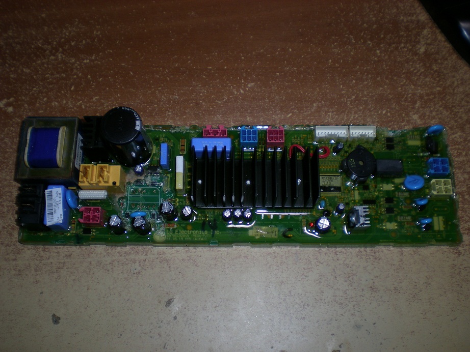

Модуль 6870EC9284N
Первичная обмотка импульсного трансформатора БП в обрыве.
Разобрать и перемотать не возможно.
Выходные напряжения транса мне не известны.
Подскажите чем заменить.

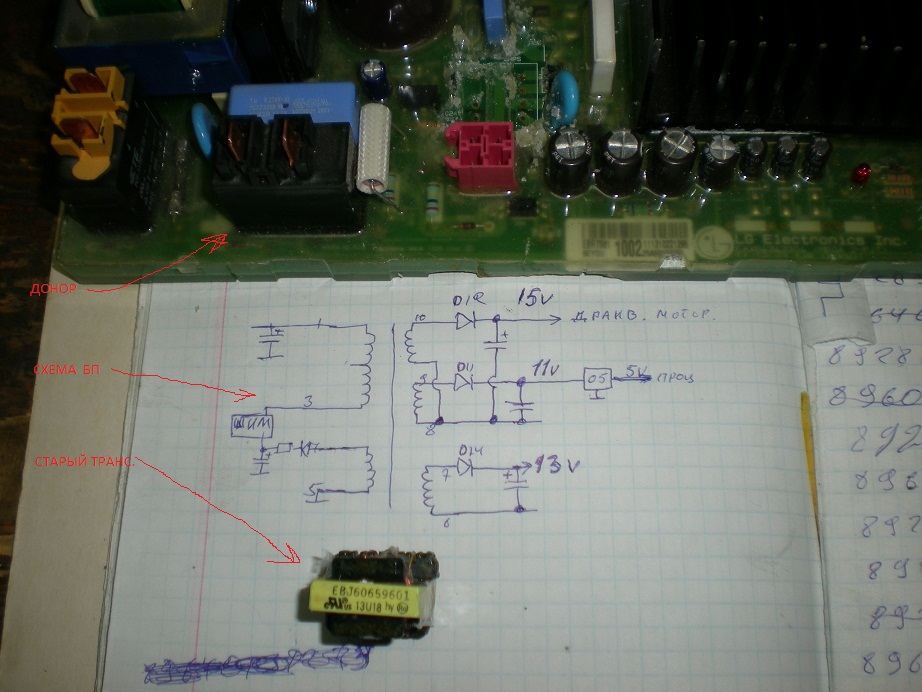

мухтар
Сообщения: 253
Сообщение #3 От 08/03/2016 22:25 цитата
Мелиор писал:
3. http://monitor.espec.ws/files/sss_102.jpg улыбка
Идеальный выход из положения.
Донора нет.
Хочу попробовать перемотать подходящий транс.
Не знаю напряжения вторички.

ДОБАВЛЕНО 08/03/2016 23:57
Не удалось подсчитать .

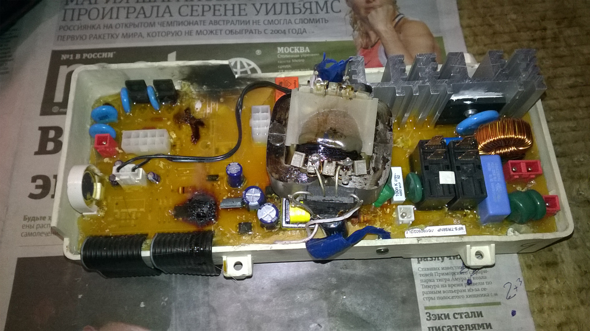

xarl,
Придется внедрять новую технологию.
Которая прошла испытания на надежность и долговечность
Вот такую.
 Размер файла:  631.9 КБ
 Просмотрено:  447 раз(а)

мухтар
Сообщения: 253
Сообщение #13 От 11/03/2016 22:15 цитата
рембыттехник писал:
Если его намотали, почему же тогда его не возможно перемотать? улыбка
Пропитали хорошо. Не получилось разобрать.
Стиралку поставили в парилку. СМА там стирала и периодически парилась.Вот и подгнили вывода транса.
