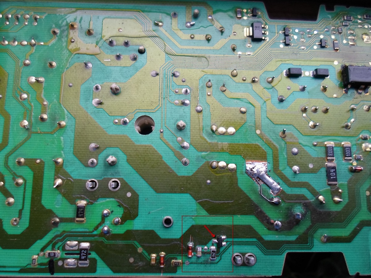

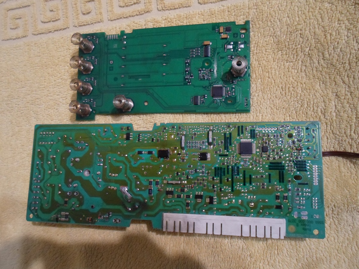

СМ Bosch Maxx6 , EPW65519 , WAE1816KBC/02 FD870
Взорвался варистор, выгорели дорожки идущие на 3 ногу процессора и транзистор.
На плате индикации сгорел диод пищалки и нулевой резистор.
Сейчас есть питание на плату индикации 9 В так же формируется 5 В
Ресет высокий уровень на 11 н.
Помогите пожалуйста. Сейчас приложу фото сомнительного участка в котором выгорел транзистор, заменили его с аналогичной платы на W18\58
Выгоревший участок

Плата

Vita1ii, расковыряй процессор. по выгоревшему порту. глянь что там. всё-ли на месте? при необходимости запаяй. а лучше завари. смех

Прочитал что это ошибка F63 . Лечится прошивкой?
Не знаю как она сгорела , не знаю кто поменял сгоревшие детали. Мне ее передал клиент после другой мастерской. Либо я тупо оформил тему и в коментарии лезут одни тупые коменты. Либо все настолько просто что не хотят говорить .

Прошивка считывалась до ремонта. Был заменен на плате индикации стабилизатор на 5 В . это может иметь значение?
Сообщение #10 От 28/04/2017 17:35 цитата
Vita1ii, может...

master.m, Может быть похожая проблема при не рабочем кварце на инд плате?
  24_01_20170428_221003.rar  202 Байт  Скачано: 274 раз(а)

Vita1ii, У тебя питание на 8 пин 24 есть то вообще и какое подмигивание
Vita1ii
Сообщения: 18
Сообщение #17 От 29/04/2017 09:43 цитата
sashko65, Питание есть 5.03 В. Генерация есть

На плате индикации греется микроконтроллер. Буду искать по городу на разборке. Подкину проверю. Подскажите пожалуйста как происходит общение платы индикации и основной платы. Только один пин проходит на основную плату.
sashko65
Сообщения: 14972
Сообщение #20 От 01/05/2017 17:47 цитата
Vita1ii, По твоему проц на индикации питается ОДНИМ проводом подмигивание Так как же он грется может смех
