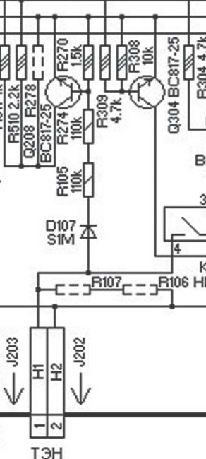

Сообщение #9 От 21/09/2017 16:26 цитата
1. Пардон, ошибся, да - 45-я идет к минусу (и те которые выше говорил, тоже).
2. Питание там идет со стабилизатора LD1117-50
3. Реле ТЭН управляется двумя встречными ключами (2 цепи управления)
4. На рисунке - начало "контрольки" на 43 ногу - c D107
Дальше "наводить" не буду - обратись к первоисточнику, тем более это несложно сделать

Сейчас модуль собран, подключена ВСЯ периферия. К прессостату прицеплен шприц для имитации наличия воды. Все программы работают. Но не включается реле ТЭНа. Точнее, однажды оно включилось, а потом выключилось и больше не включалось. И модуль никак не реагирует на датчик температуры. Даже если его вообще снять на длительное время (а должна вылезти f03...). При этом в колодке датчика присутствует напряжение 5в...
Насчет напряжения на 43й ноге. Если ТЭН не присоединен, то напряжение на 43й - 5в, и модуль исправно уходит в ошибку f08, как и описано в первом посту. Если ТЭН подцеплен, то напряжение на 43й - 3в, и модуль работает. Внешне - прямо как Вирлпул. Должно ли так быть с этим модулем?
Еще обратил внимание на один момент - когда ТЭН отцеплен, а модуль работает на какой-нибудь программе без нагрева(или стоит на паузе), то прибор показывает напряжение на клеммах ТЭНа примерно 110в.
А у "обычной" Аркадии это напряжение находится в районе 30в...
РАВ
Сообщения: 203
РАВ
Сообщение #19 От 26/09/2017 20:56 цитата
Отключи цепь контроля (выпаяй хотя бы диод), и не будет твоего 110 В на клеммах ТЭН. А вот упрощенная схема включения ТЭН. По-моему там первопричина совсем в другом...
