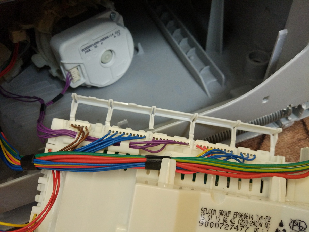

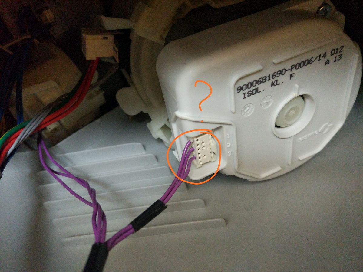

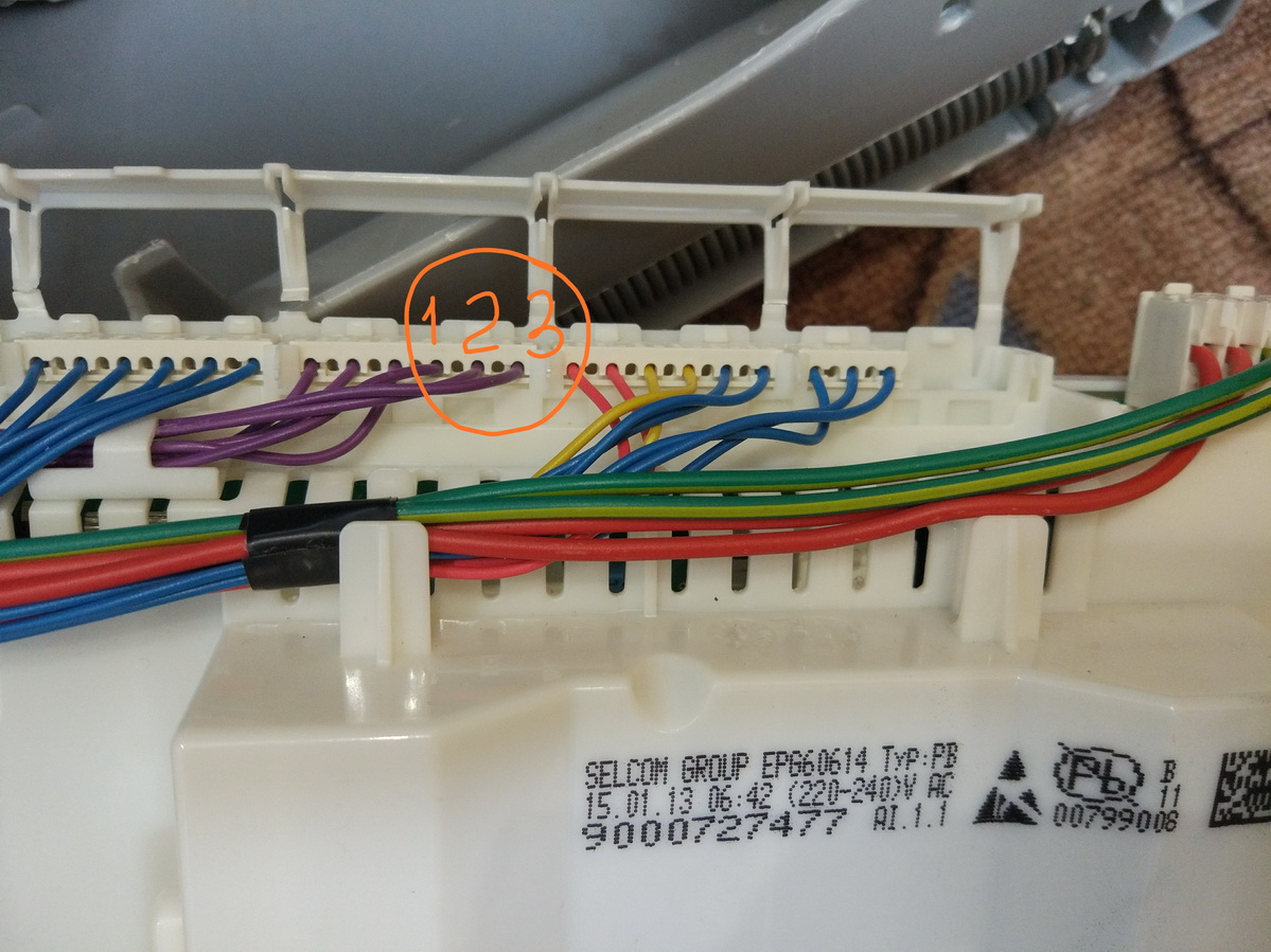

Добрый день! ПММ Bosch SVM65M30RU. При разборке ПММ случайным образом выдернул концы, с клеммника циркуляционного наноса. Подскажите пожалуйста имеет ли фазировка значение, если имеет, куда их цеплять относительно субмодуля указанного на фото. Заранее спасибо!
PS: Провода оторвал на клеммнике насоса где знак вопроса! На скрине концы в клеммник вставил наобум!!!

vazah, на насос приходят 3 провода. Какие мысли возникают?

С электрической схемой ПММ увы не знаком! Если считать, что 3 провода приходящие на разъем это 3х-фазное питание, тогда в какую сторону должно быть вращение, или это не имеет значения?

vazah, логика-если нет значения, для чего на насосе имеется нумерация выводов? подмигивание

Если отталкиваться от понятия "перекос фаз", то в данном случае по видимому питание приходит с разнымы значениями по всем или одной фазам? Или я что-то путаю?

Попытка №2. Логика. Приницип работы любого центробежного насоса. подмигивание

Тогда относительно разъема на модуле с какой стороны считать? Там значения 1 2 3 как на разъеме, если я не ошибаюсь не прописаны?
Имеет.

Попытка №3. подмигивание смех Два провода ,два варианта. смех

Всем спасибо, теперь ясно! Подходят 3 фазы, подключаю насос на правильное (производительное) вращение и все дела. Вопрос исчерпан!
