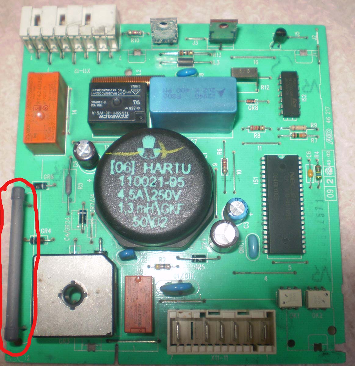

СМА Gorenje WA 162P,инвертор, номинал резистора R1
alleksandr
Сообщения: 5
Сообщение #1 От 13/09/2013 08:03 цитата
Уважаемые форумчане. Подскажите пожалуйста номинал резистора R1 инвертора данной СМА (на фото обведен красным).

alleksandr,
На нем указан номинал, внимательно осмотрите резисто.

prs,
К сожалению, в моем случае, на нем ничего не написано недовольство, огорчение

Если нет на корпусе, значит смотри на ножках!

Пусть обдерет краску (всю не обязательно) и сложит показания омметра до и после места обрыва. Резистор имеет скорее всего тонкую кольцевую дорожку (обрыв, место выгорания), где нет графитового слоя. А может быть еще потерян контакт между колпачками выводов и графитом.

Сообщение #9 От 20/09/2013 15:09 цитата
Если память не изменяет, то 8,2к.
