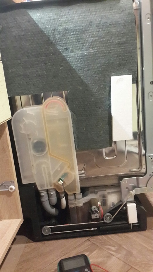

Посудомойка оснащена флоуметром (щетчиком заливаемой воды) и реле уровнем воды. Вода заливается до верхнего края ручки фильтра, реле уровня воды не срабатывает, появляется ошибка E1 и включается насос слива. Кто знает алгоритм залива воды на этой модели, только по флоуметру или флоуметр и реле уровня?
Заметил, что реле уровня контролирует перелив воды, запускает сливной насос при большом уровне воды и сливает до края ручки фильтра. Похоже, что его назначение контроль воды от переполнением, так ли это? Прошу ответить тех то знает.
Слышно как геркон Флоуметра срабатывает с частотой около 0.5 сек. видно как вращается турбина. На других моделях вращение турбины видно только когда поступление воды прекращается. Хотя заполняется водой в среднем за 2-е минуты.
ДОБАВЛЕНО Февраль 18 2019
Тэн такого вида не встречал ни у одного производителя.
  20190217_195521_resized.jpg  147.39 КБ  Скачано: 335 раз(а)

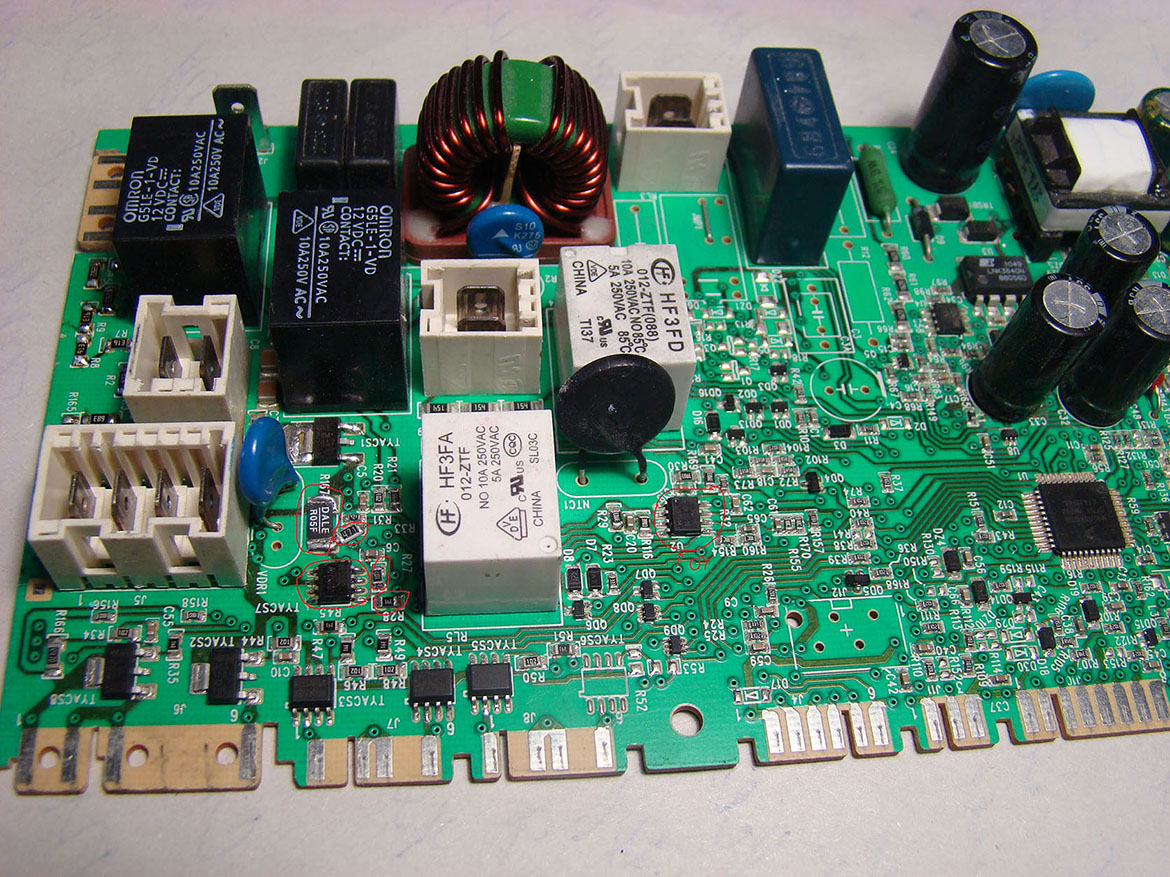

А Airbreak часто встречается в китайских посудомойках Krona, BEKO, Samsung, Gorenje, Hansa. Силовой модуль засунули вниз под основание, "жесть" неудобная, никто из других производителей до этого не додумался.

Даже не представляю как можно услышать срабатывание геркона когда рядом водопад.
E1 - ошибка залива воды. Вероятнее всего неисправен геркон. Если напряжение на нем 5 В, и не меняется при вращении турбинки, то так оно и есть. В противном случае проверяем цепь от геркона до модуля.

Разобрался, количество заливаемой воды определяется только флоуметром!
на герконе напряжение с 5 В сменялось на 0В. Вся беда в том, что эта смена происходила медленно, чем должно было быть. Тема закрыта
