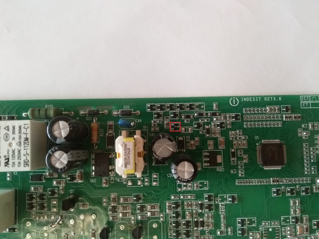

Здравствуйте коллеги, ПММ ARISTON LSTF 7B019 EU, SN 704212112, , разорван смд транзистор, требуется подробное фото модуля или его номинал, очень надеюсь на помощь, проц вроде как живой замешательство

Эт как вроде живой, 5в есть значит вроде. И зачем ковырять отверткой в этот транзистор.
И что это за сопли?

power1, индикация умерла насмерть улыбка , на силовом модуле питание на стабилизаторе 3,3 нет не на входе не на выходе, КЗ по питанию проца отсутствет. А произошла вся эта беда из за замыкания проводов управления крышки моющего средства. Разорвало симистор, пару перемычек, дорожки и транзистор недовольство, огорчение

DocDJ, Фото индикации покажи.
внешнее на контроллер подавал, дышит?

power1, нет не пробовал, точно надо проверить. Фотку позже кину
