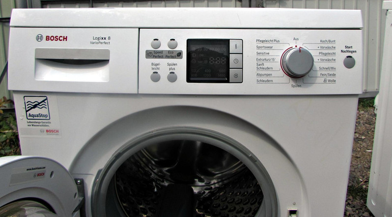

Машинка Bosch Logixx8 с инвертором из за бугра, пришла с убитым силовым модулем ,
После востановления на индикации не сответствуют програмы выбраным .
или индикацию подменили или силовой , какие номера плат на самом деле ?
Cейчас стоят ,как на фото..

Антонов007, дай фото морды (селектора)
Антонов007
Сообщения: 1884
Антонов007
Сообщение #12 От 04/12/2019 13:22 цитата
но вопросы всёровно есть в слух ., в силовом модуле была сгоревшая шимка и взрван один сим , как выяснилось были попутаны фишки и если модули те то
получается хорошо намутили что прошивки слетели и правильно былоб думать тогда мог пострадать и проц индикации тоесть два проца .это уже плохо.. или отдать две платы на реанимацию прошивок и если нужно то и менять камни
вот фото не моей сма но один в один

Сообщение #13 От 04/12/2019 13:43 цитата
Антонов007 писал:
...правильно былоб думать тогда мог пострадать и проц индикации...
не правильно... недовольство, огорчение
Антонов007 писал:
на индикации не сответствуют програмы выбраным ...
ДОБАВЛЕНО 04/12/2019 13:51
Антонов007 писал:
час работы всего то... одобрение
