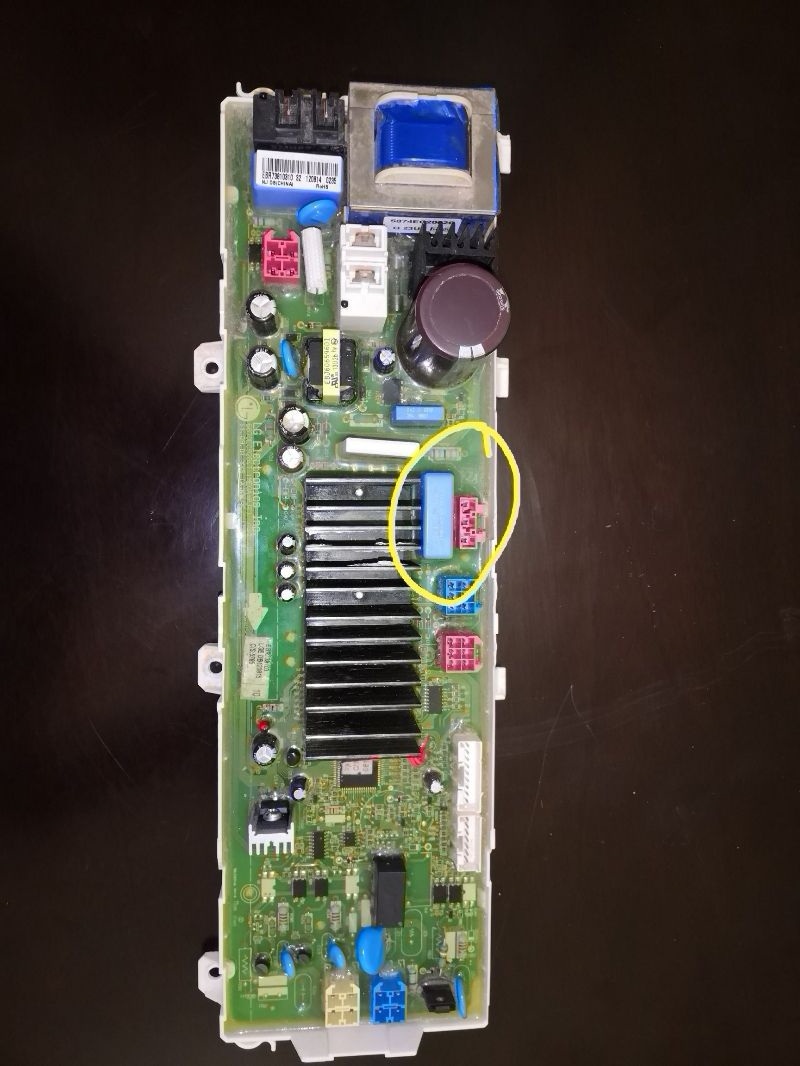

Привет
Извините за плохой язык, потому что я не говорю по-русски.
У меня LG стиральная машина модель F1091QDP2 с платой управления 6870EC9284T ..
В режиме стирки двигатель пытается запустить, но не может, в режиме вращения работает со странным звуком ...
Я проверил это с другой платой управления, он работал нормально и закончил цикл без проблем ..
Вопрос 1: В чем дефект платы управления? и какие части я должен проверить?
Вопрос 2: Какова функция синего конденсатора?
Спасибо

Вопрос 2: Какова функция синего конденсатора? - устранять высокочастотные импульсы помехи

У вас вышел из строя драйвер двигателя. Он под радиатором. Если там нет проблем с пайкой-смотрите обвязку и меняйте. будет вам счастье.Проверено!!!

Антонов007, почему-то мне кажется, что там всё намного проще. Резистор заменил и всё.

большой белый было .только пайка .. другой ..на 220 так плата не стартует

Вобще-то там смд резистор.
