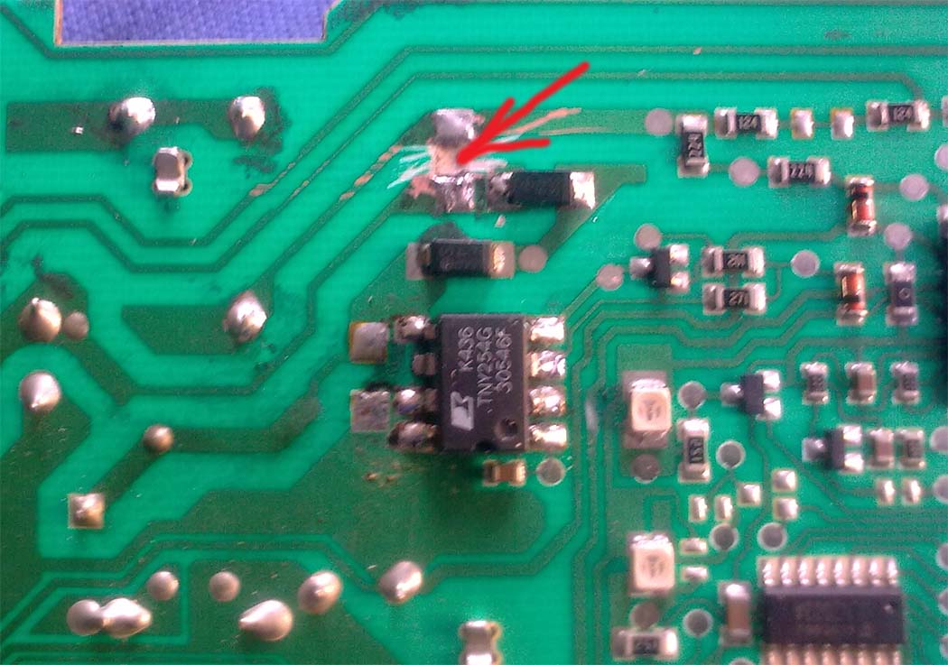

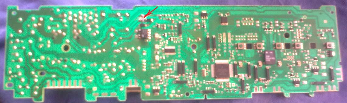

Привезли модуль в ремонт, без СМА. Выгорел, вероятнее всего, диод. По фото модулей из интернета не могу увидеть маркировку. Может у кого-то есть такой модуль перед глазами или фото с видимой маркировкой, чтобы подсказать.

SM05 по стандарту наверное, практически все поклевали, он один остался на плате смд

Дал Валере фото, SM 1 1 маркировка.

Так подойдёт?

Мне нравится это, платы у всех одинаковые, а маркировка на них разная, ну да ладно

В нас гроза, не было электрики. Сейчас появилась. Еще прислали: SM4A. Видимо все они взаимозаменяемы: SM05, SM11, R715N, SM4A.
Всем большое спасибо. Буду разбираться, что это за диод.

Valeriynew, И тебя, поставь обычный последовательный
