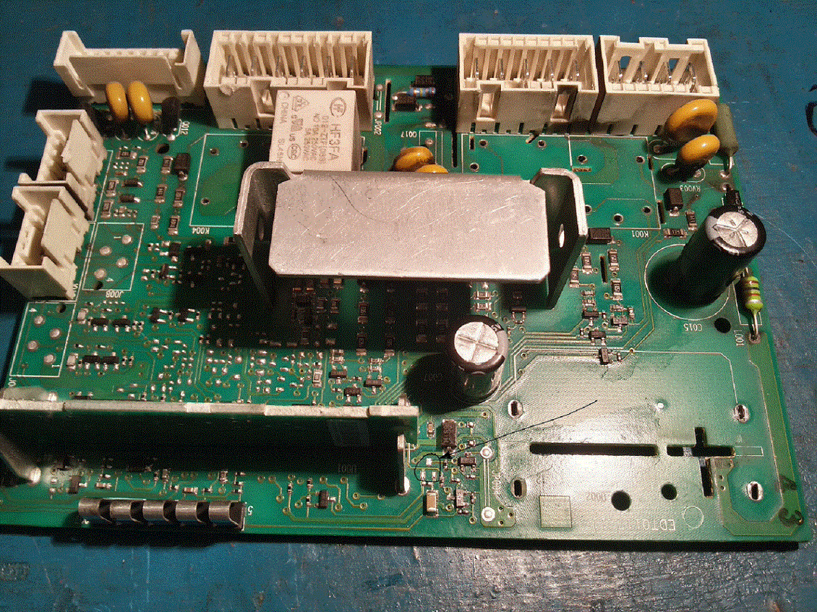

Подскажите пожалуйста, какой smd компонент ( корпус SOT-23 ) находился в отмеченном на фото месте ?

A T S, 1FW SOT-23 BC847B.

vrybalkin, огромное спасибо за скорый ответ.
