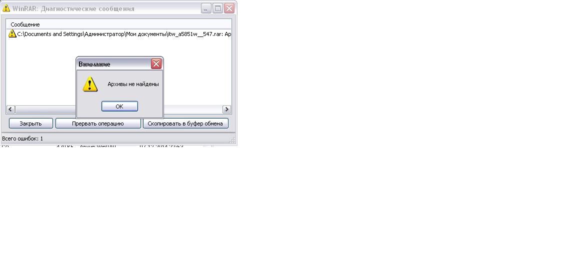

Сообщение #19 От 09/08/2016 20:30 цитата
вадим2000 писал:
Прошивка микросхемы 24с32
А где прошивка???
  22.JPG  32.34 КБ  Скачано: 342 раз(а)
вадим2000
Сообщения: 95
Сообщение #20 От 09/08/2016 22:04 цитата
как правильно прикрепить файл
