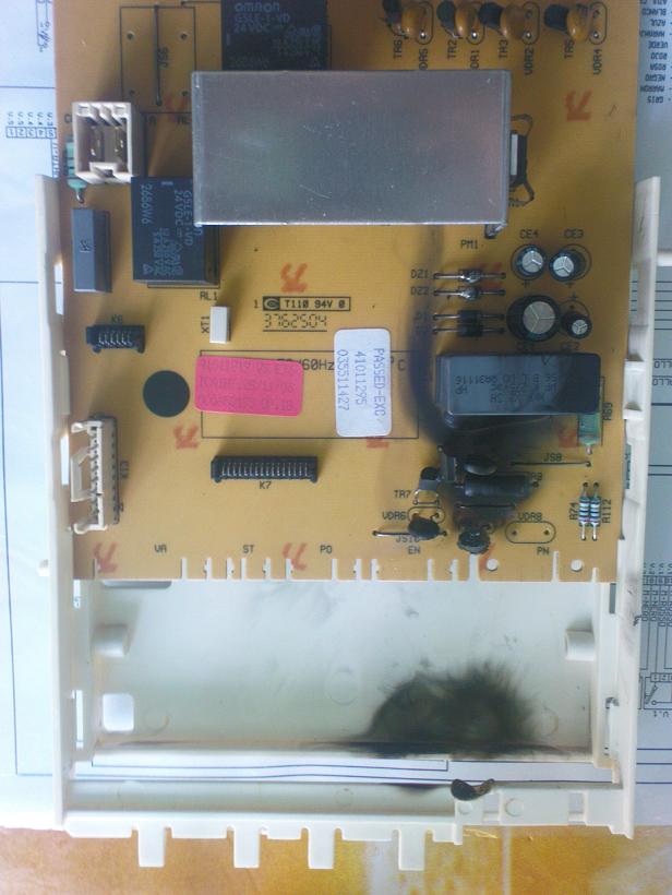

Добрый вечер!
После перепада напряжения в сети.
В СМА Candy AQUA 800 T-45
№31000535 0648 8099
вышли из строя элементы TR7,R8,VDR6 и ещё что то рядом,вокруг...
помогите опознать Номиналы элементов? и что стоит вокруг тоже...

H3BA писал:
TR7,R8,VDR6 и ещё
TR7 - симистор селектора Z0107
R8 - разрывной резистор 22 ома.
VDR6, VDR7 - варисторы.
Больше там ничего нет.

Здесь нашёл свою плату http://monitor.espec.ws/section7/post663710.html#663710
Судя по маркировки R8 на 10 Ом-а не 22 Ом!!!?
Очень интересует марка симистора TR4 и его назначение?
Возможные аналоги TR4?

Сообщение #4 От 15/05/2011 09:33 цитата
H3BA писал:
TR4 - симистор УБЛ.
H3BA писал:
Какая, в попу, разница ? Он же защитный, может быть от 10 до 100 ом.

Для УБЛ подойдет любой симистор 1А - 600-800В. Только смотри цоколевку.

Всем,кто столкнётся марки симисторов
TR2,TR3,TR5,TR6,TR7-Z0607
TR4(УБЛ)-T4 0560
Варисторы-VE09 2750

H3BA, если указываешь детали, давай нормальную маркировку, а не так как написано на девайсе. TR4- T405-600B
M@ks, кандейцы на УБЛ ставят 4х амперные
