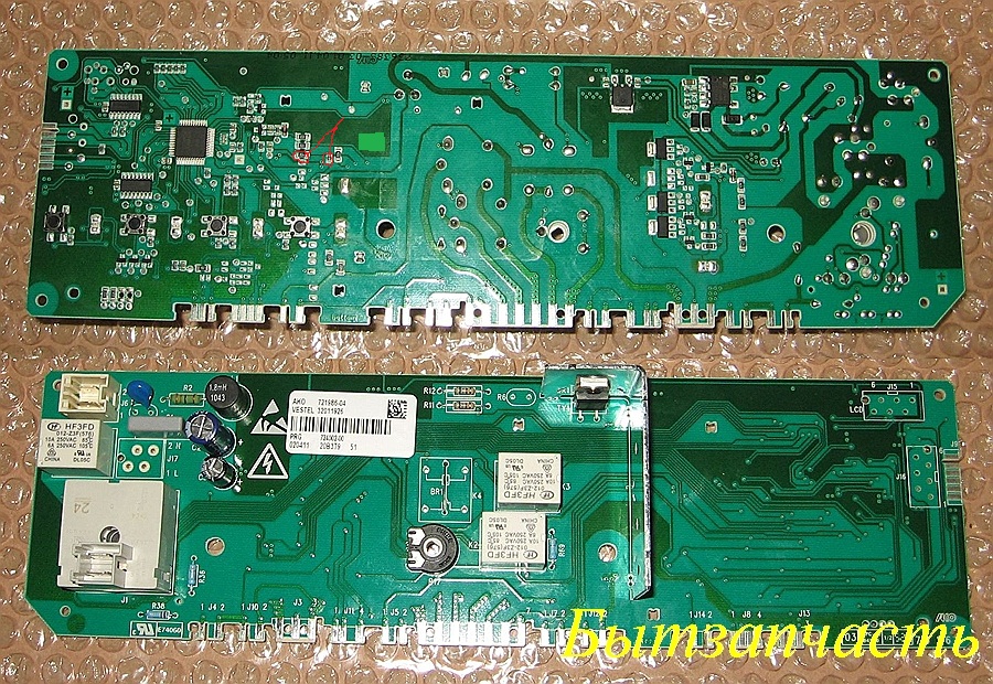

CMA BoschMAX6 WAE20160OE/04 F21, сервис?
6 мес. назад была та-же проблема, перекопал весь модуль и сенсорное управление, запустил движок отдельно, вроде всё как ок,
поехал за мануалом на сервис, зашёл с передней панели ошибка ушла и работала у клиента до сего времени.
Щас внешни то-же самое разобрал а тама тараканов тьма! и загадили!
Помыл собрал кинулся попамяти не вспомню и сервис не нахожу куда сунул, может кто подкинет именно на эту модэль?
Плиз

что это за зверьATMLH644 ?
Попробовал её считать как 24с64
  max6.rar  1.35 КБ  Скачано: 588 раз(а)

Этого бы вполне хватило и не нужно в .hex сохранять. Ошибка там сидит

Можно поподробнее? как эт ты атмеловский микроконтроллер ATMEL644H прочитал как обычный еепром???? Может я отстал от жизни?
ДОБАВЛЕНО 12/12/2009 18:28
Внимательно проверь мотор, особенно обрати внимание на тахо и его цепи.

Отстал.. улыбка Там новая, вероятно китайская, маркировка. Определяем тип по второй строке. Для примера 24с256

Сообщение #8 От 13/12/2009 11:52 цитата
epprom
ATMLH644
O1B 1
P6G5840D
это 24с01 ?
cybe
Сообщения: 12800
cybe
Сообщение #9 От 13/12/2009 21:50 цитата
Будем считать что да голливудская улыбка

Сообщение #11 От 05/11/2011 00:57 цитата
парни помогите токая же проблема не могу разобраться.ставлю чистую еепром а в сервис не знаю как зайти что бы конфигурацию ввести

GAB, спасибо, но наверное мне нужна прошивка.
kmkkpa
Сообщения: 550
Сообщение #14 От 05/11/2011 13:52 цитата
Парни спасибо, прошил прошивой взятой отсюда http://monitor.espec.ws/section7/topic162275.html
Без проблем зашел в тест и ошибка сбросилась.
