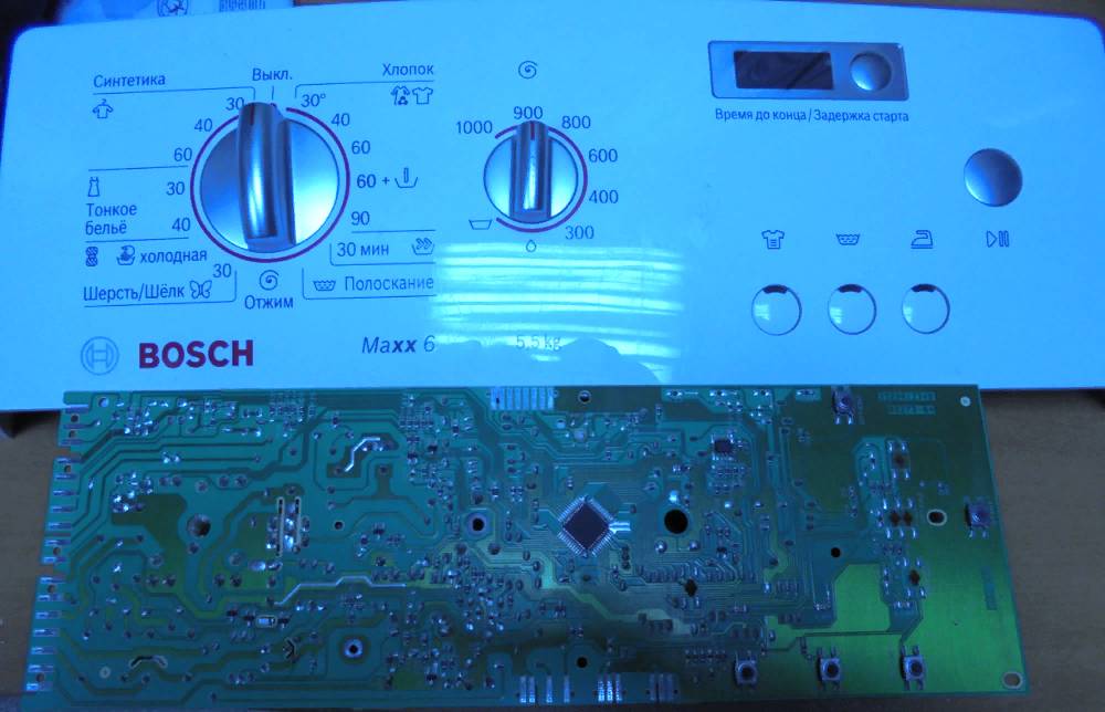

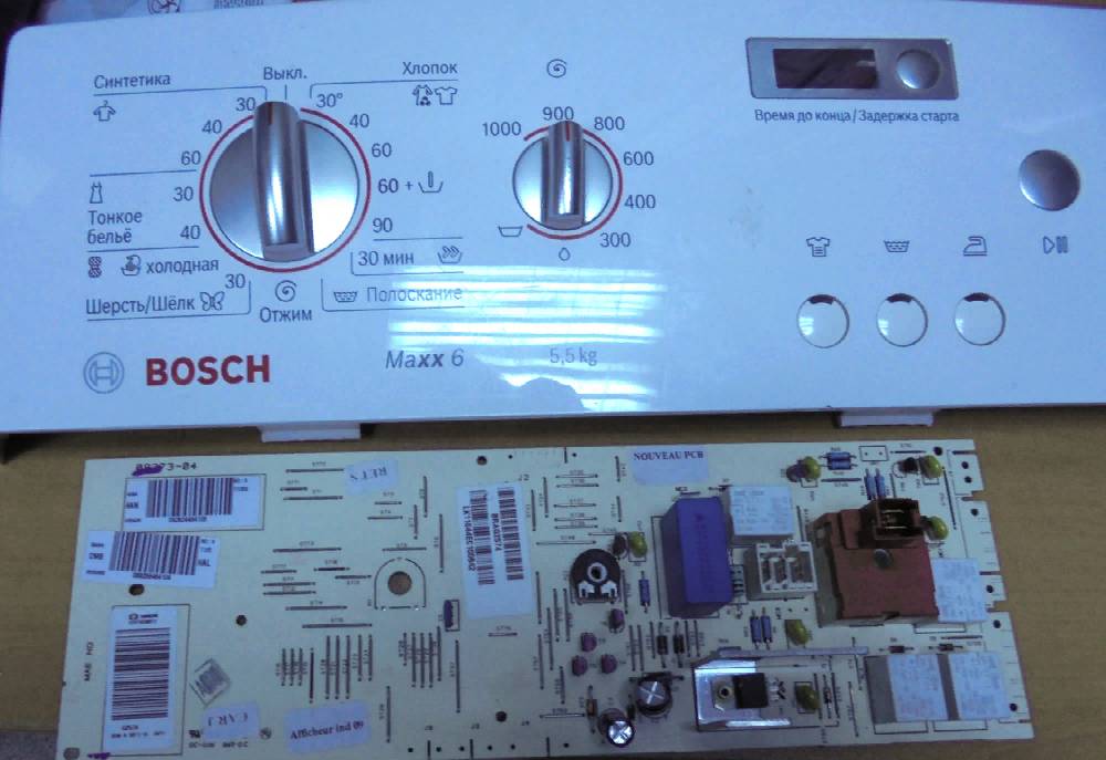

Сначала показывал ошибку замка, потом ошибку блока. Вылетел таходатчик. Сгорели 2 резистора на плате R72 и R71. Подскажите пож. номиналы и что транзистор Т7

shulgaserj, на заборе много чего написано. Модуль какой??? И как тахо умудрился в мир иной попасть???

К сожалению подсказать не могу! У меня только модуль. Могу фотку скинуть. Лэйб на плате много!

оба 13к

Сто раз уже разжевано. Вертикалка Brandt, колодка двигателя+вода.

Тахо вкупе с резисторами на этих машинках дохнут только по этой причине.
Пусть разъем движка глянет - 100% прогар.

washdoc, смущен забыл.У меня счас кроме EL, EDPL пр нет ничего, воюю с этими. shulgaserj, глянь сам колоду на движке, если прогр менять и стяюкой зафиксировать. Вертикалка на отжиме скачет как конница Буденного.

Подскажите, что за транзистор Т7? Что за зверь?
