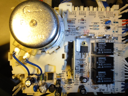

Коллеги, поделитесь информацией. Whirlpool AWM 8105. Включаю, отрабатывает насос откачки, Индикация ыв норме. При нажатии кнопки пуск ничего не происходит. Дверь не блокируется (светится ключ), ошибок нет.При детальном осмотре обнаружил закопченные детали в области источника питания. Коптил конденсатор 1х400. Заменил. Лучше не стало. На клапане воды 70 вольт вместо 220. Замок двери проверял. Исправен.
Тест пытаюсь запустить. Есть мануал на AWM 8105/2. Пытаюсь запустить тест по нему. Тест не запускается.
командный оаппарат на слух, рабочий. Если включается не в исходном состоянии, начинает ворчать, пока не достигнет нужного ему положения.
Собственно, вопрос. подбросьте схему принципиальную, или намекните, куда дальше двигаться?
Модуль управления. Внизу слева замененный конденсатор чуть большего размера

Ну если 30 лет с паяльником, расскажи как проверил "замок"? И что на него приходит после пуска?
ДОБАВЛЕНО 11/09/2011 15:10
И еще, зачем сразу в модуль полез?

На разъеме от ТЭНа обрыв. Разобрал переднюю стенку. ТЭН на помойку. Купил новый, поставил. Поведение машины, визуально, не изменилось. Замок после пуска не закрывается. Светодиод на панели светится постоянно. Пару раз замок срабатывал, не запомнил при каких обстоятельствах. В это время на нем было 110 В. Копаю в этом направлении.

cybe, у меня есть мануал только на AWM 8105/2. Не знаю в чем разница? Согласно этому, ставим в "слив", ждем, когда остановится насос, нажимаем дважды PB1, затем дважды PB2, затем пуск. В моем случае, ничего не происходит.
regiss, До прошивки не хотелось бы дело доводить.
ДОБАВЛЕНО 12/09/2011 23:06
ремтех, Мерял с подключенным замком. Замок исправен, повторюсь, если сдвигаешь командоаппарат на 1 щелчок, замок блокируется. ТЭН сгоревший (по крайней мере перед снятием) не коротил на корпус. Был в обрыве.
Konipet, Именно так и поступил. А тому, кто не видел коптящих конденсаторов, предстоит еще в жизни удивляться. Завидую.

asp095084 писал:
при этом какие цифры на дисплее?
asp095084 писал:
Тоже пишем что на индикаторах и какие кнопки горят. Вполне возможно, что не делается следующий шаг теста...
PS "Копчённых" деталюшек в БП у СМА с коллекторным движком каждый мастер насмотрелся и просто не обращает на это внимания. А если бы меняный кондёр действительно накрылся, то ШИМ бы приказал долго жить....

asp095084
Сообщения: 9
Сообщение #18 От 12/09/2011 23:42 цитата
cybe, 0:02
Ничего не меняется. Или не те кнопки жму. На панели есть еще 2 кнопки (слева от основных, не выведенные на внешнюю панель). Про копчености, согласился бы, если бы до двигателя не было бы около метра.
ДОБАВЛЕНО 13/09/2011 00:44
Проверил симистор BTB16. Между крайними выводами 50 Ohm. кто что скажет. Должно быть от 100 до 600 Ohm. Менять?

BTB16 это нормально, посмотри на другие BTB(BTA).
