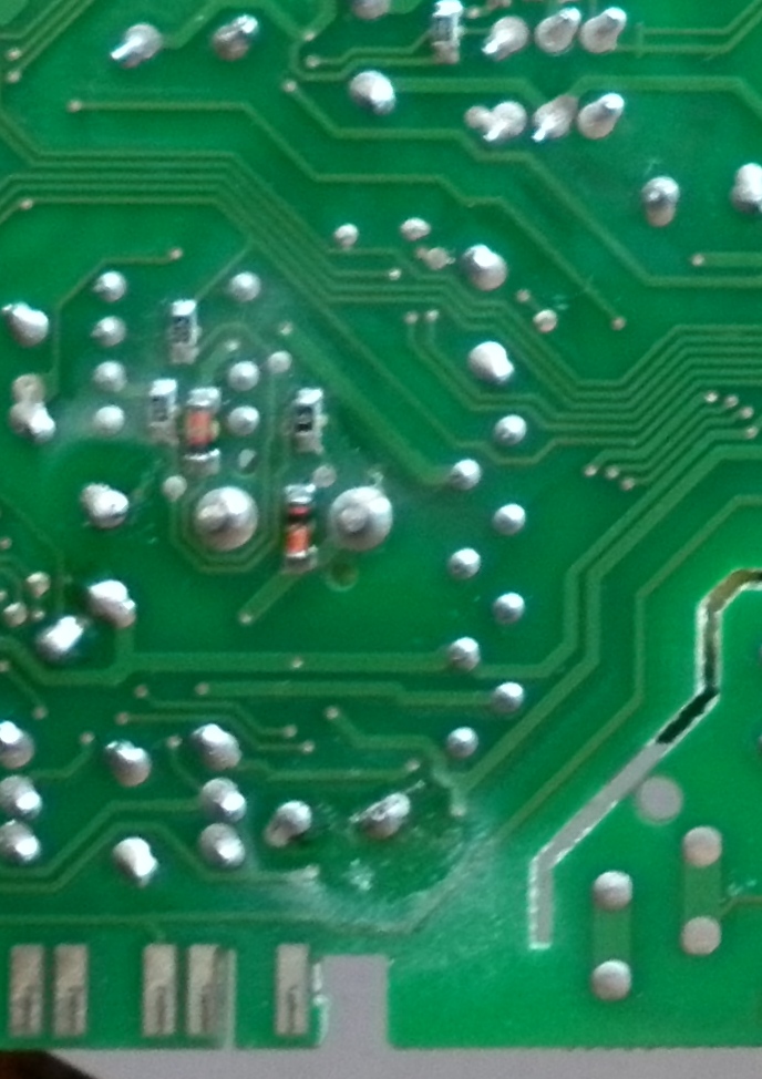

СМА Ariston AVTL109 091331990000 трёхфазная, EVO2. Вообще СМА начальный сброс проходит, но при нажатии кнопки старт- сразу F12, прошивку здесь выкладывал, сказали нормальная. Осцилом увидел помеху по питанию, жаль не сфотал. По шине идёт попытка обмена. Подозрение пало на подобие диода в обратной связи БП, на фото ниже нулевого резистора. Во многих темах на него грешат, но что это за диод никто не упоминает. Вопрос, чем заменить этот элемент, подскажите пожалуйста, если кто сталкивался.

W2519, Замени таким же, с плат доноров. А вообще ошибка F12 как расшифровывается? При чем здесь питание(если оно в норме).

Спасибо, F12 -отсутствует связь между модулем индикации и электронным контроллером. Вот и получается, что помеха по питанию не даёт процу индикации нормально (без помех) связаться с основным процем. СМА стирала, ну 5 раз в месяц, самое большое. Модуль в идеальном состоянии, всё проверил, ничего подозрительного. Но дом старый и броски напряжения не редкость и утечка у стабилитрона этого возможна.

Dima700926, включил вилку в розетку всё светодиоды загорелись на секунду-полторы и потухли, всё ждём старта. Нажимаю старт, (причём держать кнопку приходится около секунды, когда работала включалась сразу) мигает F12.
Осцилом увидел по шине на одном контакте 6 импульсов, на другом 3 имп. пустота и 2 следом. Всё в цикле. Помеха вроде как паразитная генерация, на питании, и по 12, и по 5 вольтам.

W2519 писал:
не упоминают потому, что не при делах он подшучивать, дразнить
а вот про ёмкости подробно расписывают подмигивание

Мастерюга, ёмкости в отличном состоянии, но поменял на новые первым делом, что бы не думать о них.
