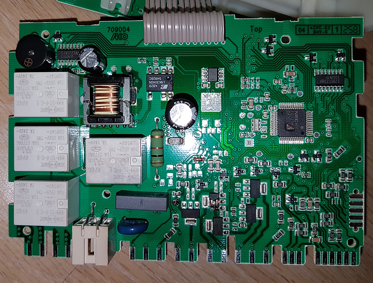

День добрый.
В семье две посудомоечных машинки SRV55T03EU/30 230V / 2.3kW и SRV55T03EU/38 230V / 2.1kW
При замене(прочистке) сливного клапана у SRV55T03EU/38 сдохла плата управления (я случайно коротнул клапан)
маркировки на плате управления:
709004AKO
04 CPC-E2 94V-0 1 258
Маркировка на блоке:
AKO 715009-02 Typ: I.1 U
PRG 715101-00 84 081008
BSH 9000.181.541 72068 01 SS

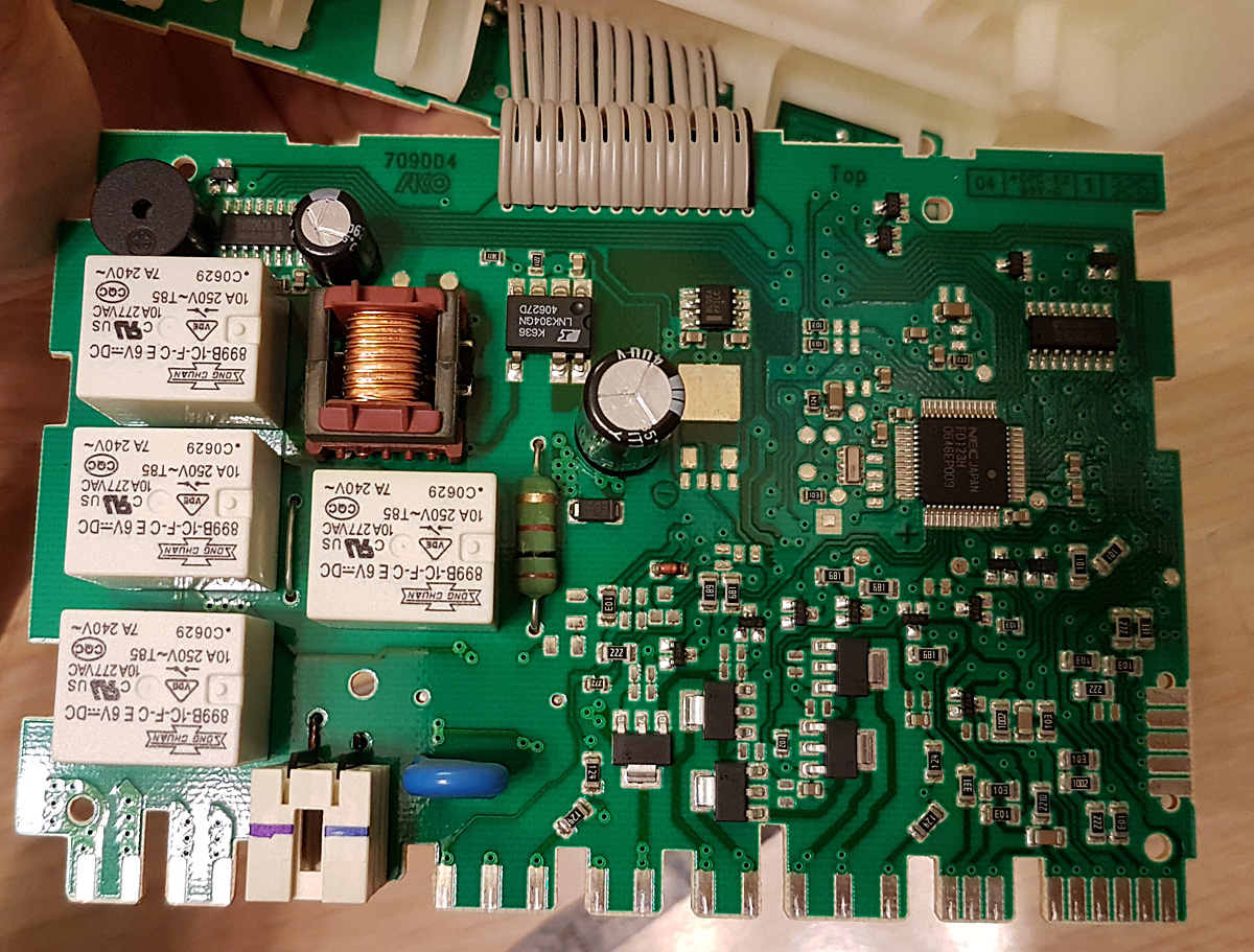

Хотел взять плату управления из стоящей без дела SRV55T03EU/30 но при внимательном изучении увидел разницу в используемых деталях ну и маркировка немного отличается.
709004AKO
04 CPC-E2 94V-0 1 326
AKO 709459-03 Typ: I.1 G
PRG 91223-00 84 061204
BSH 9000.097.949 82035 NS
Вот и вопрос, стоит ли менять сгоревшую плату на рабочую? Заработает ли пмм? Опасаюсь спалить рабочую плату. Напрягает еще разная мощность пмм 2.1kW и 2.3kW...
Файлы платы управления приложил.

Как я выяснил у меня имеется модуль управления 497440, а сгорел 642604. Информации о совместимости к сожалению не нашел.
Зачем бошевцы выпустили новый модуль управления? оптимизировали, улучшили схемотехнику блока, микропрограмму. Или это связанно с изменением других модулей в ппм, которым требуется иное управление нежели в старых модификациях.
Т.е. я вижу развитие ситуации следующим, если я заменю сгоревший модуль 642604 на более старый 497440, то пмм может работать мягко скажем так некорректно или же будет работать без изменения.
по хорошему надо сравнить какие модули пмм отличаются, чем отличаются и уже думать о замене...

497440 применяется в 47 моделях BSH. SRV55T03EU/38 среди них НЕТ!

Заменил платы управления. SRV55T03EU/38 адекватно работает с модулем управления 497440, несмотря на заявленную несовместимость. Спасибо за поддержку.
