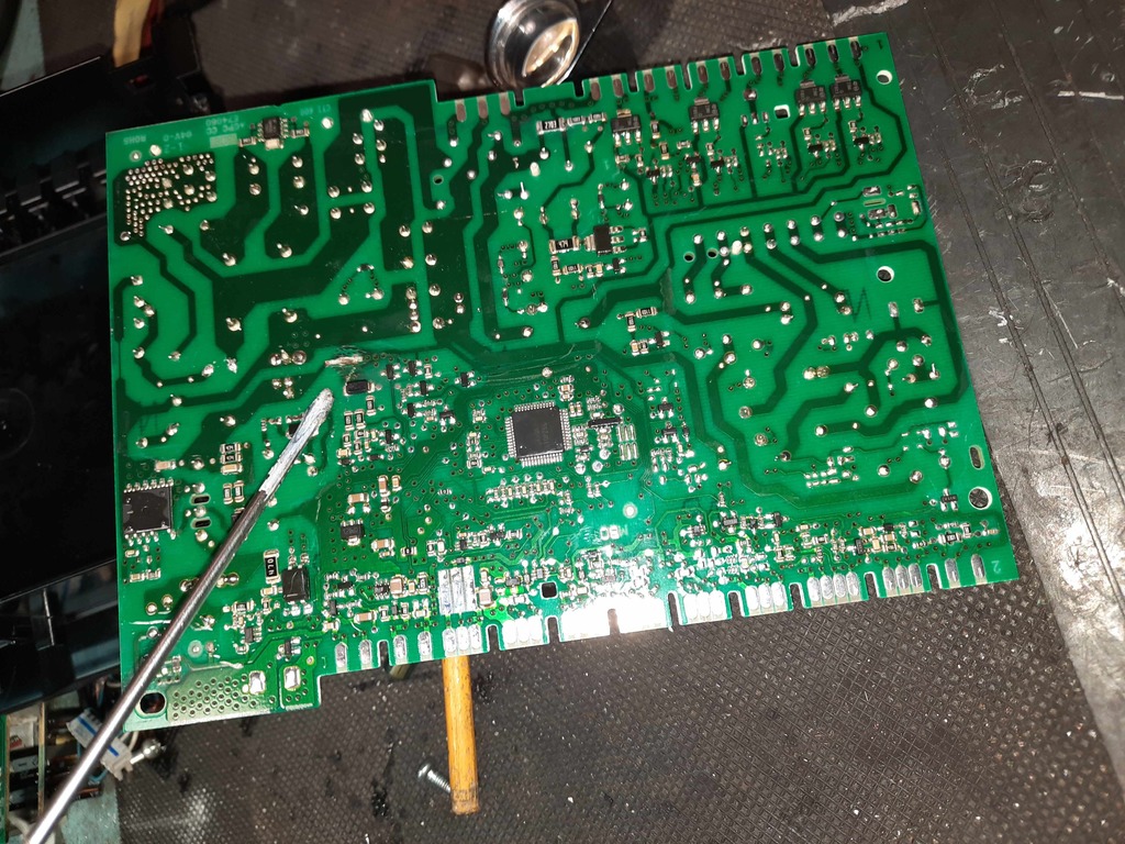

Привет коллеги. Подскажите, что за элемент выгорел на фото. жахнуло после грозы
ДОБАВЛЕНО 06/07/2020 17:14
Выгорело прям над смд диодом

Это конденсатор смд. На днях такое было. Просто вырежи его, прогар зачисть чтобы дальше текстолит не горел и все. И еще резик обрывной там горит в таком случае, его поменяй.

Решено, тему можно закрывать. Спасибоmr.black,
