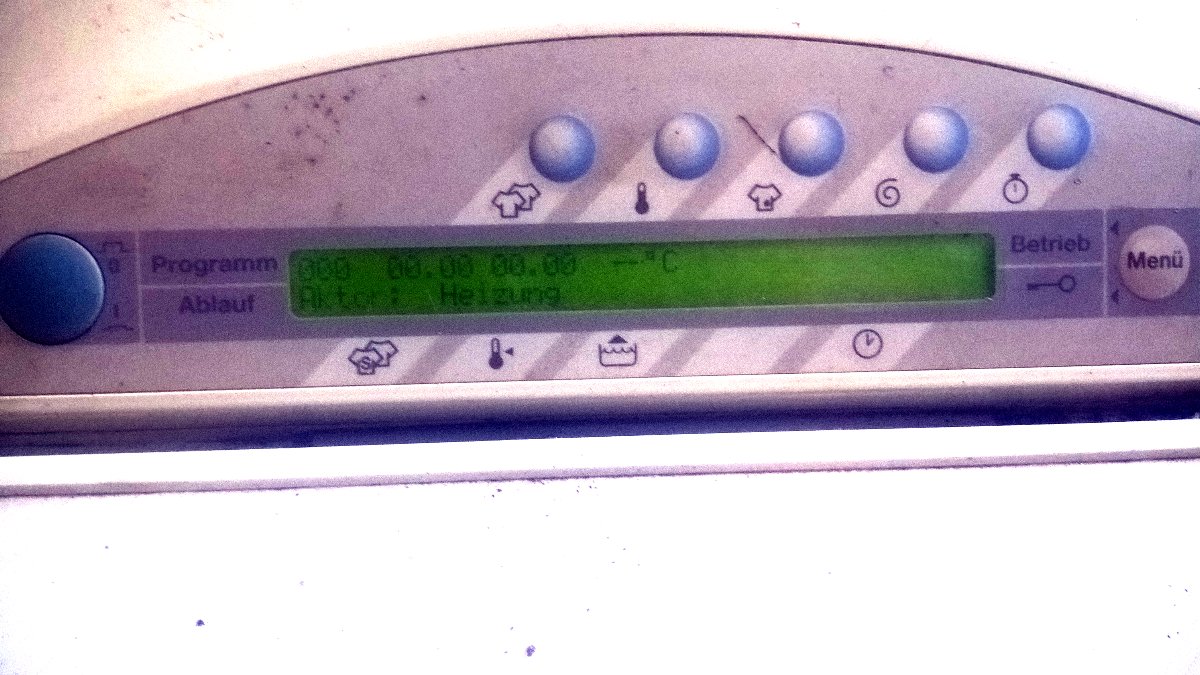

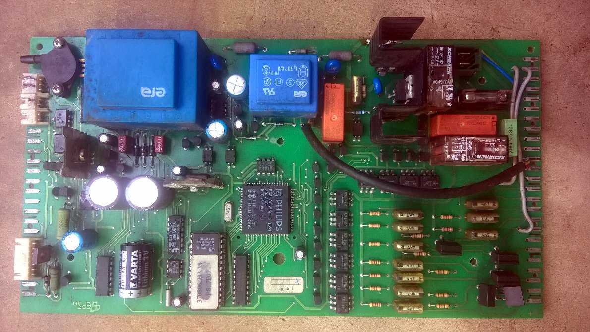

Приветствую! народ нужна помощь, машинка несколько лет простояла как не рабочая, было решено востановить, машинка не выдавали никаких признаков жизни, позже выяснилось что на модуле перегнили дорожки, кинул перемычки и дисплей заработал, но выбило ошибку F09 зашел в настройки збросил до заводских, тамже проверил функциональность всех насосов и клапанов, после чего ошибка F09 ушла всё вродебы фурычит, дисплей нормально переходит в выбор режима программ стирки, но на стадии перехода роботы начального процесса, машинка выбивает следующу ошибку F01 я так понимаю это связано с нагревом воды? у кого какие мысли будут? процес стирки можно продолжить нажав START но при этом нагрев не происходит)) где можно найти схему?

Вообщем нашел причину отсуствия нагрева тена)) дело было в реле, а точнее в отсуствии контакта, там на входе котушки реле стоит диод, выпаял эго для проверки, диод оказался исправным, запаял на место заодно и ножки релюшки пропаялись, подключил плату, зашел в настройки диагностики и нагрев пошел сразу, слышно шипение воды в баке)) но при этом ошибка E01 осталась. Ищё один такой момент, двигатель стартует и останавливается, после чего щелчок релюшки и выбивает ошибку Е01

В данных СМА ошибка F01 - NTC стирки в обрыве или в к.з.
Frezchik писал:
Похоже, что не все перегнившие дорожки найдены.

Благодарю за ответ, Термо датчик робочий, показания от температуры меняются, к.з нет. на барабане збоку стоят ище какието два датчика, для чего они?
Хочу заметить, что при включении кнопки питани ошибку выбивает сразу, двигатель стартует нормально, но только один раз, связь с тахо.. эсть, но после щелчка релюшки, выбивает ошибку, я так понимаю в этот момен должен включаться ТЭН.. и продолжение вращения мотора?. Включение Тена на стадии стирки не происходит т.к выбивает ошибку.
regiss писал:
Несколько раз пересматривал, но попробую ище раз пройтись, под линзой
