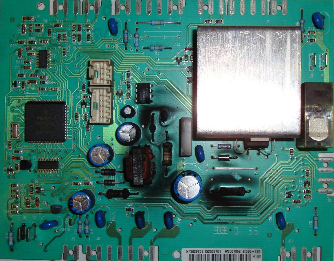

Всем доброго времени!
Машинка AEG OKO LAVAMAT 1550 Update
Показывает ошибку E51.
1. Заменил симистор мотора BTB16-700BW. Ошибка осталась.
2. Проверил пробой контактов мотора на его корпус - отрицательно.
3. Замеры сопротивления по контактам - в пределах нормы.
4. При снятом разъёме J1 ошибка Е51 отсутствует.
5. При снятом разёме с мотора ошибка Е51 отсутствует.
6. Прочитал здесь тему, где чувак запилил "электролиты" (я так понимаю он имеет в виду конденсаторы!?). Других особо явных тем по Е51 не найдено. Какие менять то? Все что ле???
P.S. Кстати, забыл о главном: Началось то всё с того, что при выполнении программы стирки (я так понимаю после частичного набора воды в бак) в квартире вырубило автомат (при чём главный в щитке подъезда трёхфазный, что странно автомат и узошка, где висит стиралка не сработали). В связи с чем я и не связал срабатывание защиты сети с машинкой. Ну а после включения напруги - получите и распишитесь в Е51.
P.S.2 Да, народ, я не профи. Просто хочу свою машинюшку реанимировать и сослать на дачу, трудиться на благо колхозников)))) Уж больно прикипел я к ней за 15 лет... Мэйд ин Джёрмани... всё-таки..... Где ж сейчас таких найдёшь.....

1. Забудь про Джёрмани.
2. Прикинь хвост к носу и подумай, как проц видит тот же сим. У него ж глаз нету? Нету. А, подскажу, видит он на нём напругу напрямую через(тут сильно понизили) и (тут два треугольника).
3. Сие изделие(как и многие прочие этого бренда) любят болеть сквозняшками(тут плата и там плата, а я туды-сюды насквозь).
4. Окондёрь(этот термин мне давным-давно подсказал хороший человек и товарищ) его!
4.1. Вопрос: какие резисторы и какого номинала относятся к симу двигла?

Тогда отрабатывай то, что выше написано. Сквозняхи пропаяй с проводом(они дырявые, втулки эти, лаком только залиты, игла от шприца тебе в помощь).

Плату свою в полутёмном помещении на яркий свет посмотри - и поймёшь.
ок, Спасибо!!!! Понял!!! Попробую.
