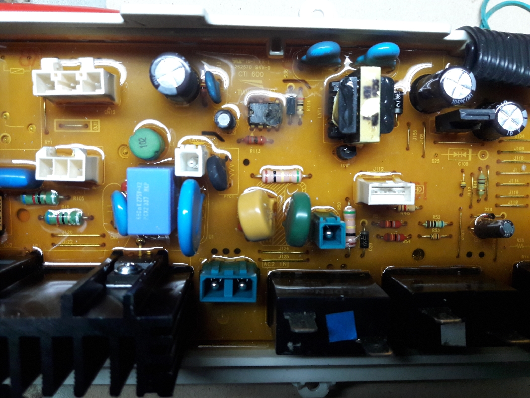

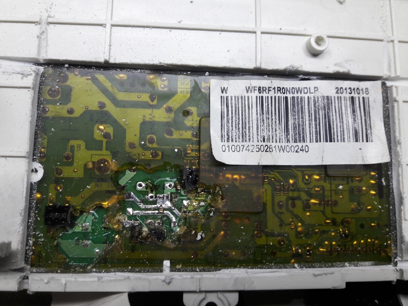

Доброго времени! Samsung WF6RF1RONOWDLP n:010074250281W00240 Бахнул блок питания. Не определил шим и резистор в цепи. Возможно замена на TNY266, какой номинал резюка R113? Спасибо. Решено.

тю, DC92-00754 B/130823/5LF модуль с новой развязкой ШИМ

тю, плиз. Вуаля!

Насколько помню шим вот этот: https://pdf1.alldatasheet.com/datasheet-pdf/view/403764/SANKEN/A6079M.html
Резистор 15-20 Ом.

mr.black, спасибо, А6079М заказал.

Шим А6079М привезли, R15ом поставил, сетевой конд. поменял, но запуска нет. Пляшет напряжение, зуммер пищит с паузой 1сек. На кренке 5в.есть.
Запуска не будет, независимо от напряжения стабилизатора.

Может бракованная шим?

Ты ещё не все потенциалы относящиеся к шим померил.

С Шим контролёрами химичат китайцы , LNK304 к примеру ставлю где стоит ТПИ напруги на выходе внорме , ставлю где стоит котушка индуктивности напряжение вместо 15вольт 23 вольта .
Паяю с платы оригинал шим всё норма .
Подозреваю шим пребитый и частотота уходит (не та)

не бракованая ,слизал 0.1 мкф под микрой
