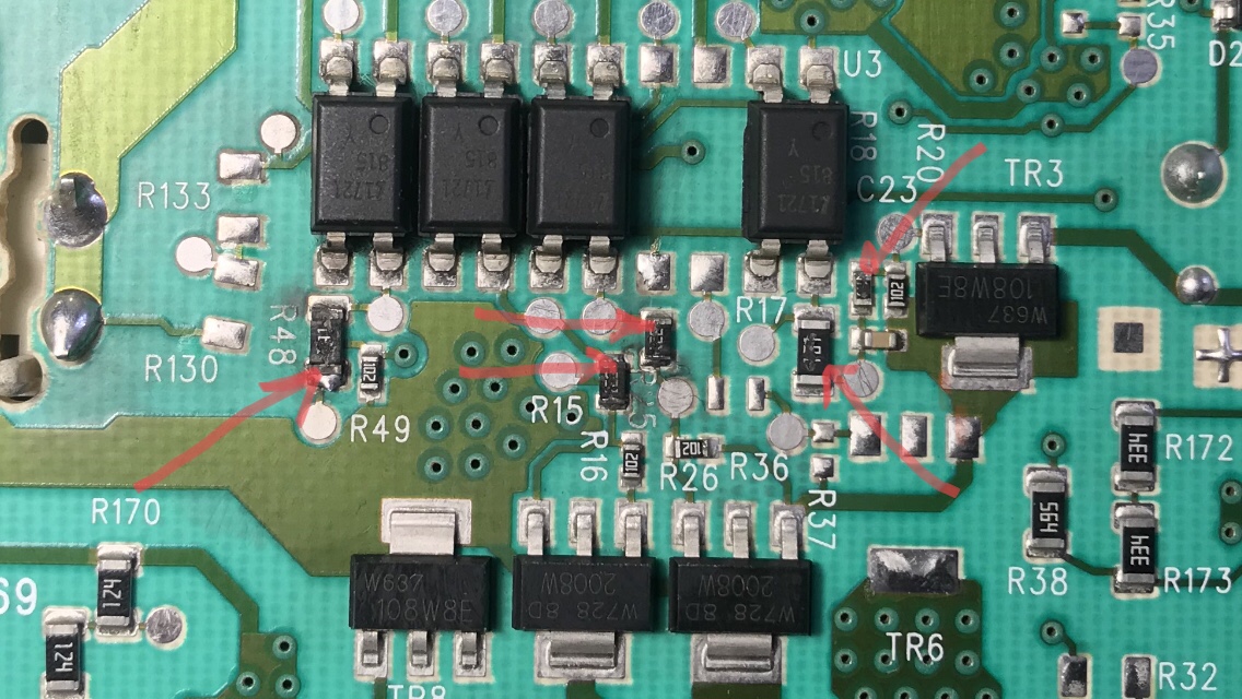

Сма Whirlpool FSCR80414 12NC 859207510014,
Опознать номиналы сопротивления после скачка напряжение (или молнии) выгорели smd элементы: R48, R15, R18, R25, R17.
Восстановил прогоревшие дорожки - индикация, выбор програм и запуск программы есть. Не могу найти номиналов резисторов. Догадаться можно, но кажется не желательно)
Выложите пожалуйста ФОТО этой части платы, чтобы видеть номиналы ИЛИ что-то чтобы где это найти.

цепи инвертора,блока питания или обвязки? Указали бы . Может заглядывающие в ваше тему даже не имели дело с ней

Управление клапанами залива воды и сливной насос.

ну ка бы всё стандартно,кроме развазки по оптронам. Включается хоть? Стрелки твои вообще идут в никуда

#1 …выгорели smd элементы: R48, R15, R18, R25, R17.
На фото стрелки упираются в выгоревшие элементы. На плате видно указанную маркировку. Разве не видно?

raoleg, пардонн. я думал ты рисовал соединения. Каюсь,лажанулся.Стелефона смотрел. В следующий раз кружочком обводите,а то недалёкие типа меня могут неправильно понять

Vladimir, просто интересно куда зашло? что симы целые а управление в хлам

На входе 220в бахнул варистор.. прогорели дорожки..,
Вижу следы обплавленностей олова — перепрыгивающих разрядов с соседних дорожек.
Поэтому вероятно такая неразбериха получилась. Удивительно, что не умер вообще!!!

alexu, он просто не проверял их

Да, Vladimir, прав!
108W8E пробит. Слева внизу TR8.
Значит через него и зашло.

из за одного варистора не вылетает управление трех симов, только если нулевая(общая) дорожка не отгорела

raoleg, стиралку 380 посетило только досмотрел

Именно одна из двух дорожек и была общей. Ее я спаял.
Этот вывод в точку!
А это след выгоревшего варистора на входе.
У этих клиентов вся включённая техника сгорела…
