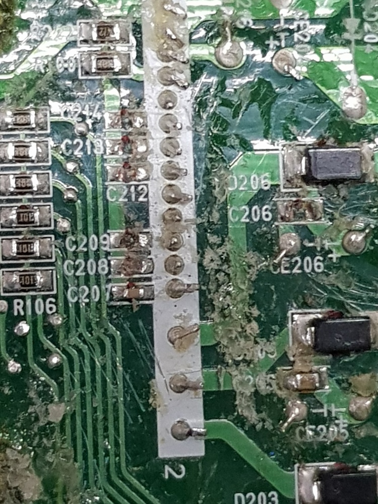

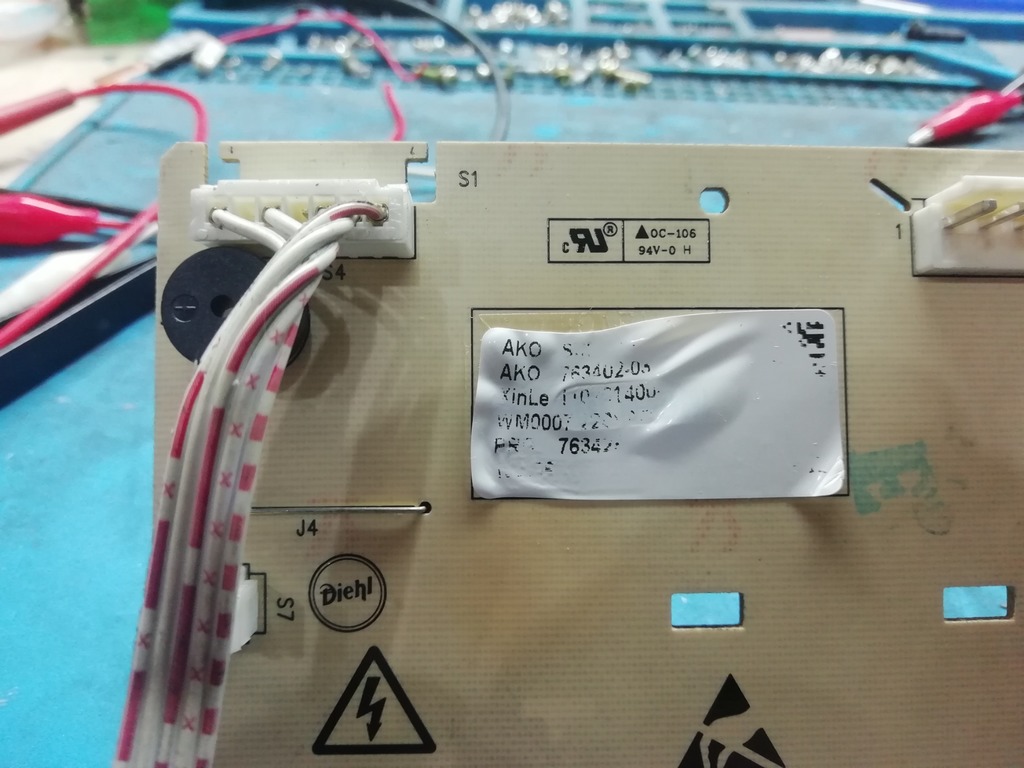

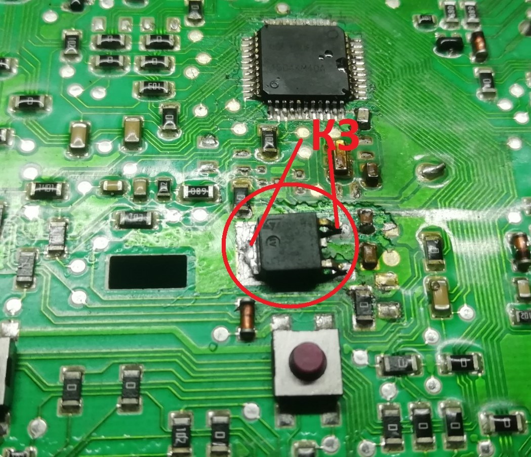

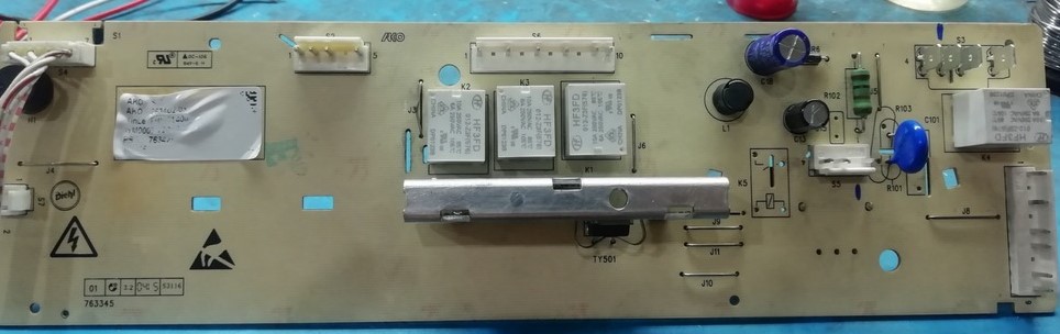

Доброго времени суток! Подскажите, пожалуйста, наименование элемента на фото. Привезли машинку с другого сервиса......Суть проблемы, при нажатии на кнопку включения ничего не происходит. Снял панель управления (вроде как 110201400425, название стерто), были выгоревшие дорожки, пропаял.....при подаче 220, шимка отрабатывает, 17В на конденсаторе имеется....Выявил КЗ на данном элементе (_viber_2022-07-09_00-44-48-346.jpg), а маркировка его стерта. Контроллер R5F100FGA.....
