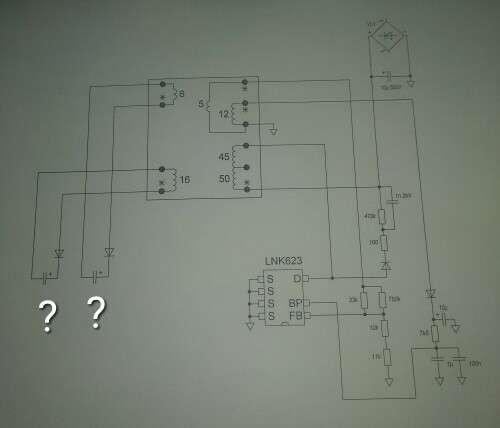

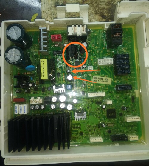

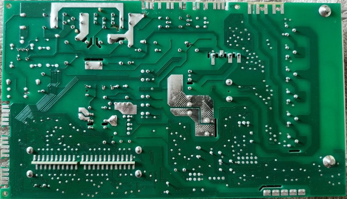

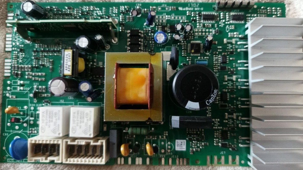

Вышел из строя блок питания на силовом модуле. Заменил LNK623, перемотал трансформатор (отмечен кружочком), запитал БП отдельно. На выходе БП два напряжения 4 и14 Вольт (стрелками указаны конденсаторы, на которых производилось измерение). Вопрос состоит в следующем: какие изначально они должны быть? Спасибо.

12 и 5

Мелиор писал:
12 и 5
Спасибо Вам за ответ. Подскажите, пожалуйста, если я обратной связью на LNK623 подтяну к 5-ти Вольтам одну обмотку, то вторая вырастит примерно до 18 Вольт. Будет ли это чем-то чревато? Не получается из-за компаунда срисовать все цепи для определения назначений этих напряжений, а если его попытаться удалить, боюсь повредить мелкие детали и проводники на плате.
Или перематывать трансформатор? Из-за обратной связи по отдельной обмотке трудно добиться точности на остальных. недовольство, огорчение
Сообщения: 36090
Сообщение #4 От 25/09/2025 16:27 цитата
Там релюхи 12 ти вольтовые, соответственно цепи управления рассчитаны на 12 В. Чем транс пять раз мотать пока угадаешь, лучше найти такой модуль на разборке или приколхозь на проводах какой-нибудь левый блок питания, хотя такой вариант может и не прокатить, но попробовать можно

Добро. Попутный вопрос. Что питается от пяти вольт?

Сообщение #8 От 25/09/2025 18:36 цитата
башка

Спасибо. Странное исполнение питания башки. Обычно делается обратная связь по этому напряжению или линейный стабилизатор устанавливают. Меньше гемора по обеспечению точности и стабильности.
edunya2
Сообщения: 61
Сообщение #10 От 26/09/2025 12:12 цитата

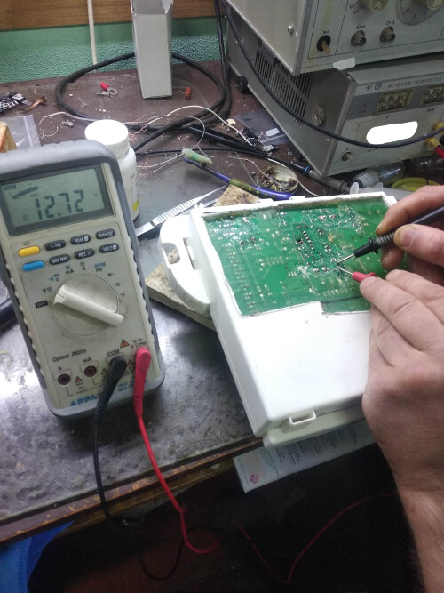

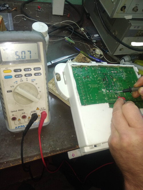

Добавил два витка к обмотке 5В и подкорректировал обратную связь. Вот что получилось. Думаю нормально. улыбка

Суслик (стабилизатор) есть, просто его надо найти…
Я эту плату не держал в руках, но стабилизаторы по питанию «процев» всегда стоят, как вариант 431 в корпусе sot23, надо от обратного плясать, от тех, кто питается по 5V
Сразу видна рука старого телемастера, техника пару витков на ТДКС и на спираль накала кинескопа… 😁

Возможно, кто ж спорит. Еще раз повторюсь: схему сам бы срисовал, но из-за приличного слоя компаунда и множества смд-компонентов побоялся этим заниматься. По-этому спросил у знающих людей.

Все в порядке. Прогнал на нескольких режимах. Спасибо огромное. Тему закрываю.
