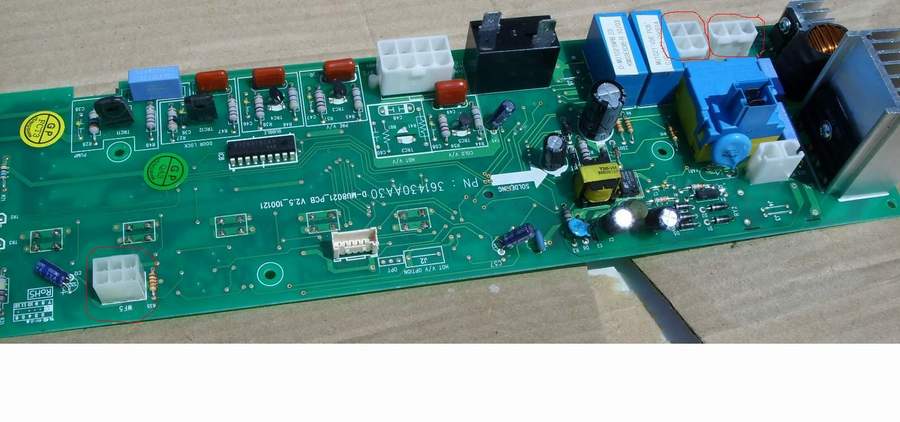

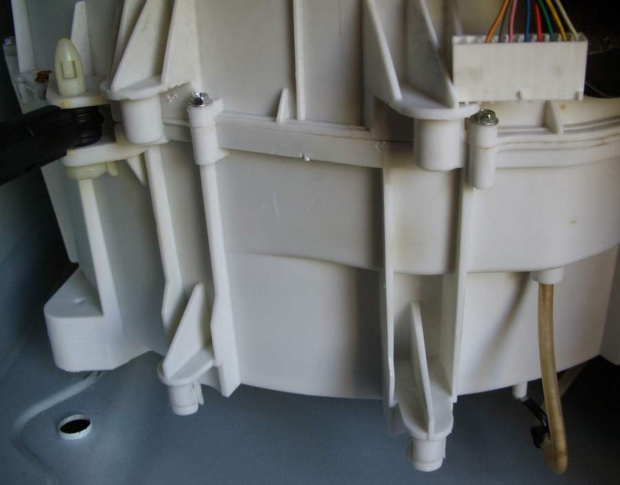

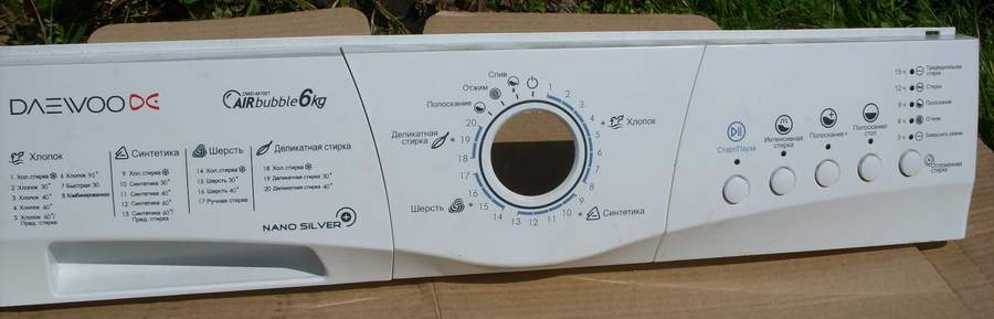

Двигатель по моему - коллекторный, под постоян. ток, с обычным тахогенератором. Есть 3 фото. На фото "рсв" разъемы подключения от мотора - обведены. На Самый нижний- идут 2 провода с тг На два верхних - ротор и статор. Вход с тг на плате -один земля. другой через транз . формирователь на МС.

Решил проверить плату управления. Разрисовал схему подключения мотора. Вроде правильно.
Теперь вопрос: если я подключу мотор от пылесоса, то куда подключать якорь куда статор (ессественно 1обмотку). И как быть с тахогенератором?
