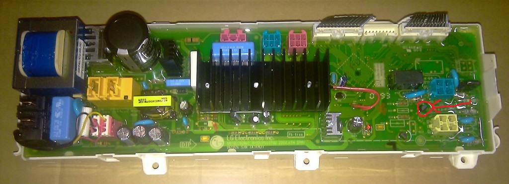

Пришел на ремонт модуль с проблемой нет слива и залива воды при осмотре выявил семистор R5 взорвался нет возможности рассмотреть маркировку может кто то помочь схемой? ну или подскажите какой там должен стоять? R5
шасси (6870ec9275a-1) заранее спасибо

Рядом такой же, видимо начинающий.

Сообщение #4 От 04/01/2019 09:43 цитата
да взорвались они оба + на задней стороне также взорвался SMD Конденсатор C25

Сообщение #5 От 04/01/2019 09:48 цитата
микроконтроллер уже заменил???
Пустой
Сообщения: 14
Сообщение #6 От 04/01/2019 10:01 цитата
Да на BCR08a кондер тоже поставил все заработало на тесте в течении дня поставлю на машинку проверю все под нагрузкой и отпишусь

Все работает всем спасибо за участие
